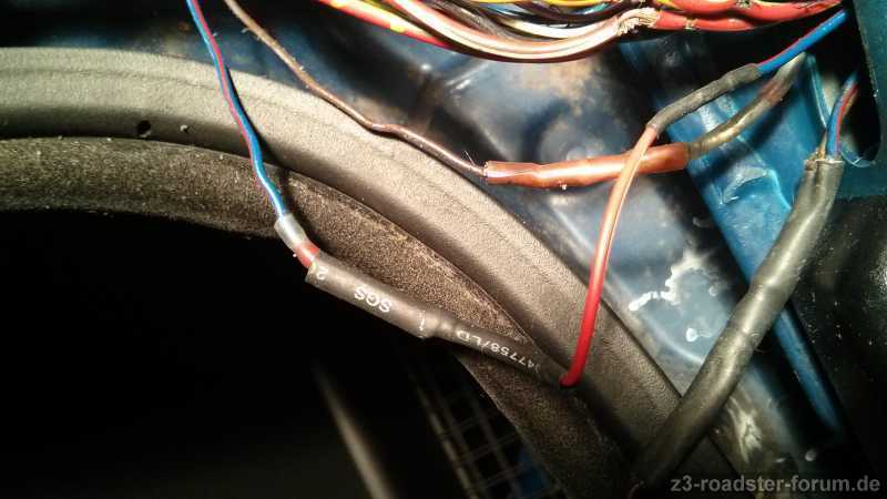

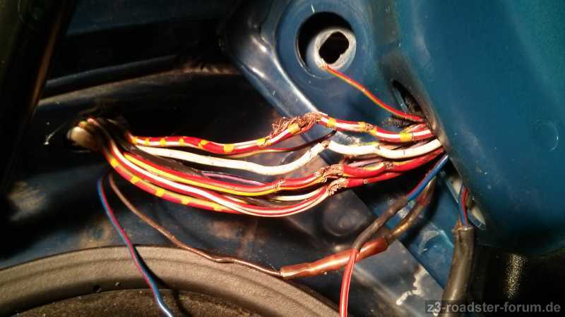

Eigentlich wollte ich über Weihnachten meine Bremsen komplett überholen. In dem Zusammenhang viel mir auf, dass die dritte Bremsleuchte nicht funtionert. Als ich, bei noch eingeschalteter Zündung, die Gummimuffe zwischen Heckklappe und Dachrahmen öffnen wollte (QP) lief plötzlich der Scheibenwischer los :oops: .
Schöne Weihnachtsbescherung ... siehe Foto, dabei wollte ich meinem CoolBlue eine Weihnachtsbescherung machen :enraged: :enraged: :enraged: .

:!: Eine Frage habe ich aber noch. Bei den beiden Kabeln die ich der dritten Bremslauchte zuordne, sind scheinbar Widerstände im Kabel. Hier war das Kabel auf jeden Fall schon mal abgebrochen. Das Ganze sieht so unprofessionell aus, dass ich mir gar nicht vorstellen kann, dass das Original BMW ist. Kann mit jemand etwas darüber erzählen? Man sieht die entsprechenden Stellen auch auf dem Foto. :!:

Beitragvon neuling » 25.12.2014 17:58
widerstände sind da keine verbaut sehen mir wie lötverbinder aus

Beitragvon Mach2.8 » 25.12.2014 23:51
Ohhhhh, da hatte wohl jemand mit viel Fachkenntnissen Bastelstunde. :shock:
