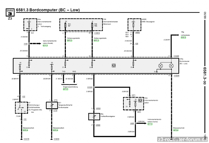

Hier noch mal einer neuer Versuch mit dem Schaltplan. ( Modelljahr 1998)

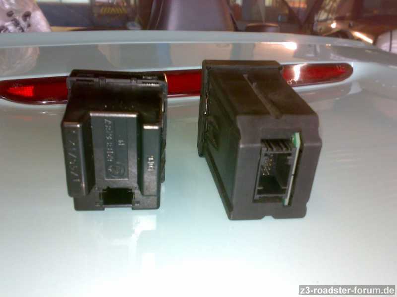

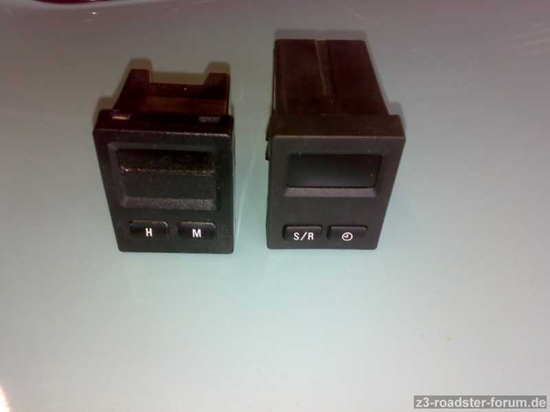

Hey,
so habe mal den Blinkerhebel mit BC Funktion reingesteckt, der passte auch Plug & Play rein, allerdings passte der BC nicht, ist nen komplett anderer Stecker dran !
Hänge mal Bilder von dem Problem an...

Klar ist der Stecker anders.
Den alten Stecker kannst Du nicht mehr verwenden.
Aber der neue liegt bei jedem Z3 dort in der Nähe. Mal suchen.
