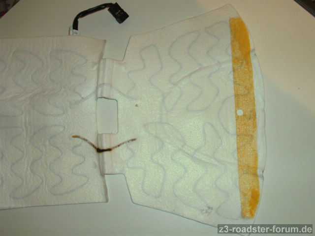

Hallo Stefan,
sieh Dir mal das Bild an, sieht für mich so aus, als ob das so ab Werk mit Klebestreifen kommt.
Auf jeden Fall wird es jetzt von unten warm, wenn´s oben offen ist.
Hans

Hab grad noch mal bei meinem nachgesehen... sieht bei mir genauso aus.
Ist also ab Werk so!
