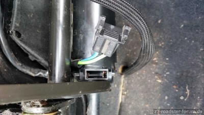

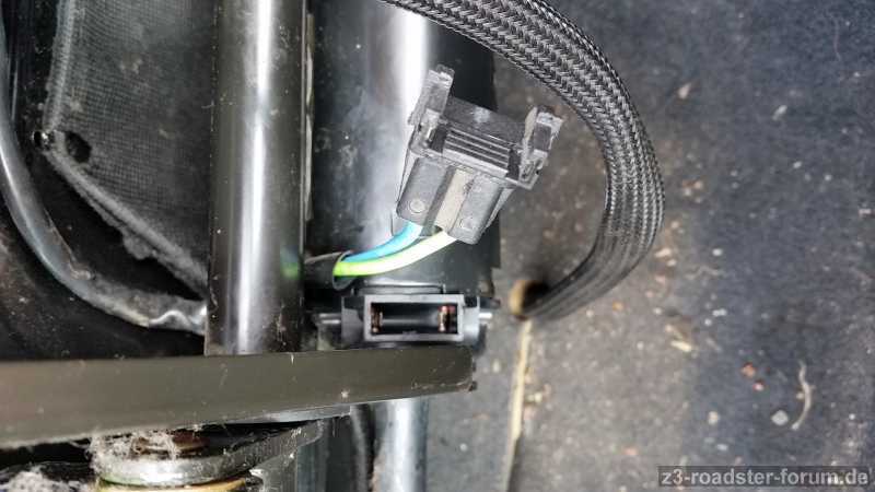

Hallo Zusammen,
der Beitrag ist zwar schon was älter - habe aber auch momentan das Problem, dass der Fahrersitz sich nicht mehr horizontal verstellen lässt. Das klopfen auf den Motor hat nicht geholfen - dabei habe ich aber gesehen, dass der Stecker am MOtor los ist (wahrscheinlich beim Sitzausbau in der Winterpause passiert) - das scheint mir aber dem Grunde nach kein normaler STecker zu sein, weil er nicht mehr fest hält... :enraged:
hat da einer info's zu? vermute mal, dass dadurch der motor keinen saft mehr bekommt (auch nicht, wenn ich den STecker mal fest halte)...kann man da was repaieren?
Vielen DAnk vorab für eure Hilfe!!

Hallo u Danke für den Hinweis. Habe eben mal mit ner Batterie Batterie überbrückt...Motor läuft. Was mir aufgefallen ist: Ist der Stecker an dem Motor überhaupt ein richtiger Stecker? Bekomme ihn nicht mehr fest und befürchte, dass es garkein Stecker im eigentlichen Sinne ist und ich dadurch jetzt die Kontakte kaputt gemacht hab... :enraged: kann das sein? Und wenn ja: kann man das wieder flicken? :roll:

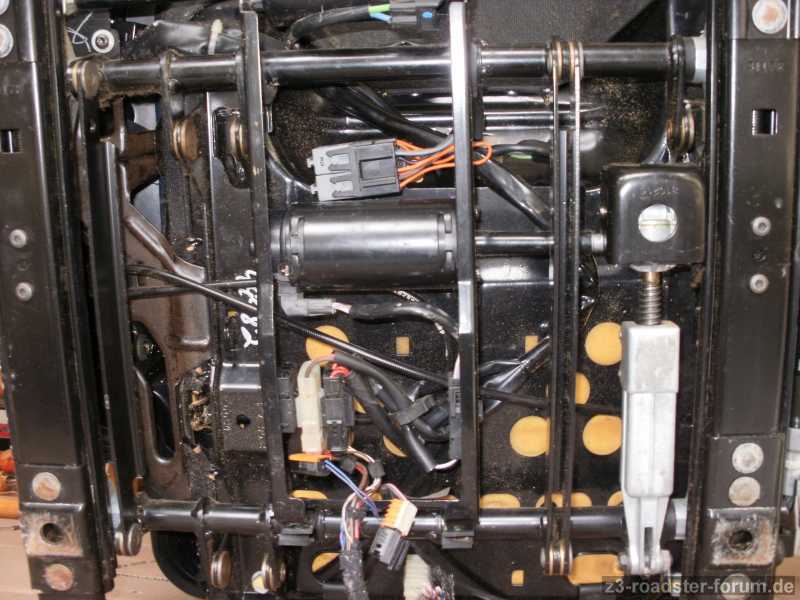

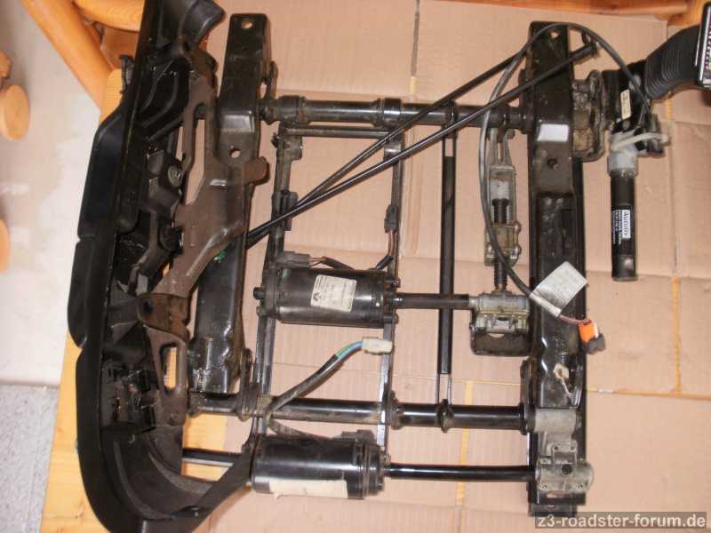

Der Bildausschnitt ist etwas klein. Ich vermute aber, du hast den Motoranschluß abgerissen.
Hier ein Foto vom Gestell ohne Sitz. Die Stecker der Motoren sind zu sehen. Am Motor ist immer ein Stück Kabel, dann ein Stecker. Die seitliche Hakensicherungen der Stecker müssen gedrückt werden, dann kann ausgesteckt werden. Das 10cm lange Kabel kann am Motor direkt nicht getrennt werden. Nur abgerissen......Das wird teuer...

genau das hab ich wohl im Übereifer gemacht... :roll: :enraged:
Hab gestern nen befreundeten Kfz-Mechaniker gefragt, der eine gute Idee hatte: An die noch verbliebenen Pins, die am Motor sind, passen ideal zwei kleine Kabelschuhe - hab also kurzerhand den "Stecker" abgepitscht und die Kabelschuhe dran gesteckt - klappt Ideal!
Wenn das jetzt auch noch was länger hält bin ich zufrieden.
