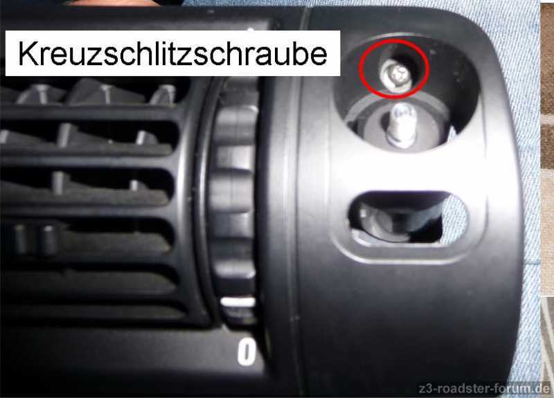

3) Dimmer gewechselt:
-> Chrom-Kappe des Lichtschalters abheben
-> Mutter lösen und Lichtschalter abschrauben
-> Kreuzschlitzschraube lösen
-> Frischluftgrill mit Lichtschaltereinheit heraushebeln…
ACHTUNG: wenn die kleine Kreuzschlitzschraube nicht demontiert wird, bricht man eine Rippe mit C-Clip für die Kreuzschlitzschraube ab… Scheiße!
-> Eine Demontage der Unterverkleidung ist nicht erforderlich, machts aber etwas einfacher

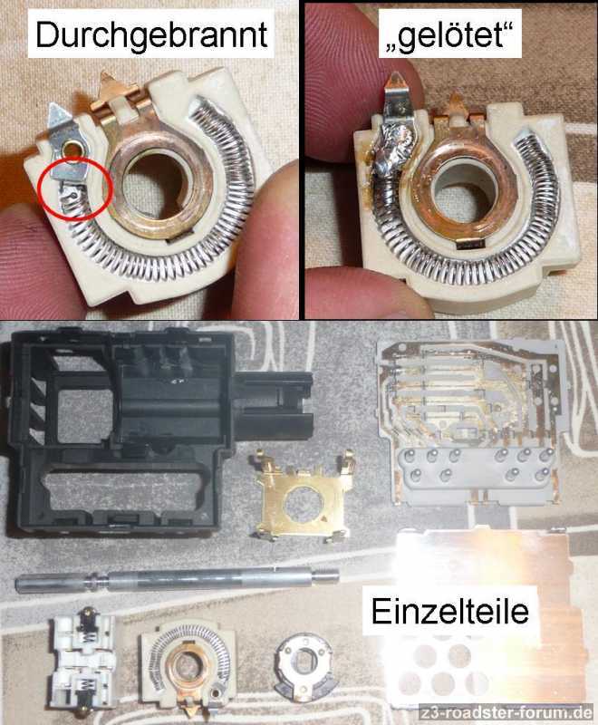

7) Jetzt habe ich meinen alten Schalter zerlegt und dabei festgestellt, dass die Spirale des Dimmers geschmolzen ist… das gleiche Fehlerbild hat auch der 2. neue Dimmer (den ich kostenlos neu bekommen habe)???? Also Dimmer mit Lötzinn provisorisch repariert und eingebaut…

Lichtschalter zerlegt mit defekter Dimmer-Spirale + "gelötet"
