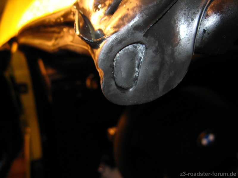

Beitragvon Water-Joe » 23.01.2009 18:23
Danke für die Hilfe, das bin ich von diesem Forum ja garnicht gewohnt :(
Verdeck ist bei mir schon ganz gespannt, also kanns daran nicht liegen.
Ich denk ich hab das problem gefunden.
Das innere Gummistück ist nicht mit der hohlen Gummidichtung verbunden.
Hat diesmal vieleicht jemand einen vorschlag, wie ich das abdichen kann?
Ich hab da schon an sowas wie den Kleber um z.B. die Frontscheibe in Auto zu kleben gedacht. Müsste ihn aber erst besorgen. Hat jemand ne bessere Lösung?

Beitragvon PfAndy » 23.01.2009 18:36
Das Teil sieht exakt so aus wie es aussehen soll. Dieser Schlitz ist dazu da, dass Wasser aus der Verdeckdichtung in den Ablauf in der Dichtung an der A-Säule ablaufen kann. Also bitte nicht zukleben. :wink:
Wäre aber möglich, dass der Ablauf verstopft ist. Abhilfe hat ja Edgar mal "erfunden"...

Re: Wasser unterm Sitz, Türdichtung undicht
Beitragvon capefear » 23.01.2009 19:06
Sieht das echt so aus??? :shock:
Kommt mir bissl anders vor... Kann mich aber auch irren!

Beitragvon Water-Joe » 23.01.2009 20:00
ich hab mir schon die mühe gemacht zu suchen, ich hab nur nichts brauchbares gefunden, nicht dass ihr denkt, dass ich dazu einfach nur zu faul bin.
thx andy für den link, ich hoff, dass es dann auch weg ist.
so ich hab mir nun ein röhrchen gekauft, nun hab ich noch ne frage, damit ichs auch richtig mache. Das Röhrchen wir doch erst in das Loch geschoben, wo die Rille anfängt, also noch nicht unter den Propfen, den ich festkleben wollte.
Beitragvon Water-Joe » 23.01.2009 21:45
so Problem ist hoffentlich behoben
