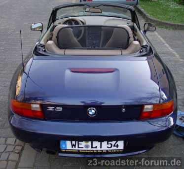

Hab mein Windschott auch neu bezogen als ich den Rahmen von schwarz in beige umlackiert hab. Allerdings kriegte ich den nur in schwarz, leider nicht in beige.
Das Auswechseln ist einfach, da der Stoff nur unter diesem umlaufenden Gummi klemmt.
10 min Arbeit.
