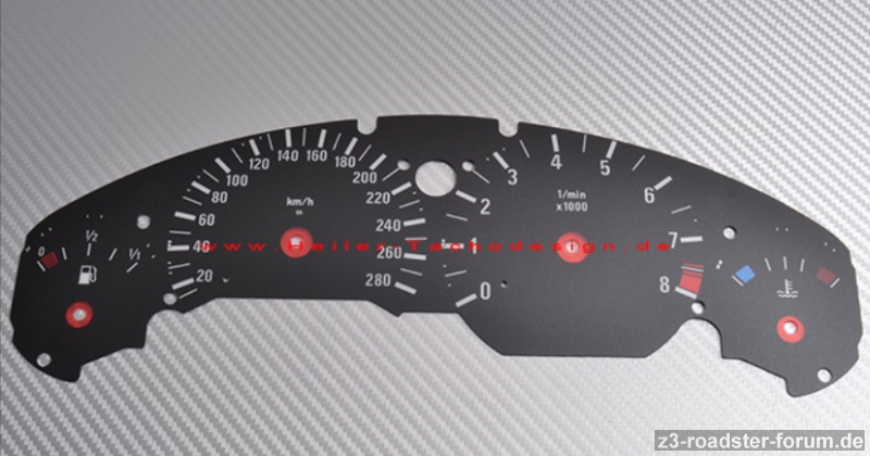

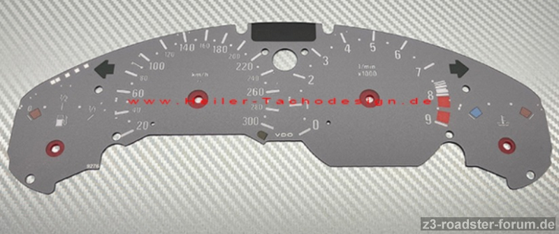

Guten Tag liebe Z3 Gemeinde.
Ich habe folgende Frage. Es gibt bei Heiler Tachodesign, Tachoscheiben zu kaufen, die nachgedruckt sind. Man hat dort die Wahl, eine Scheibe zu wählen die bis 280 kmh bzw. sogar bis 300 kmh geht.
Nun die Frage. Sollte man jetzt in einen standard 2.8er Tacho (240 kmh und ein Strich danach), eine solche Scheibe, die bis 280 kmh geht einbauen, so kann die Skalierung ja nicht mehr stimmen und es würde quasi eine falsche Geschwindigkeit angezeigt werden.
Ist es möglich den Tacho quasi so umzuprogrammieren, das dieser korrekt mit der 280 kmh Anzeige anzeigt?
Falls ja, kann das hier jemand aus dem Forum umsetzen oder kennt jemand eine Firma, die einen solchen Umbau bzw. Anpassung vor nimmt?

Deine Vermutung stimmt, dass der Tacho bei einfach darüber gelegter Skala bis 280 extrem falsche Speed-Werte anzeigt.
Ich denke, dass Du einen M52B28TU-Motor verbaut hast - und da geht das vermutlich nur mit immensem Aufwand.
Der M52B28 hatte einen einfachere Technik verbaut und da konnte man das Kombiinstrument vom Z3M einbauen; an dessen Endwert der Tachoskala die 280 steht.

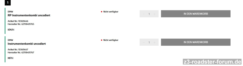

Beitragvon RezettiOli » 03.02.2026 13:36
ich hab den m52b28 drin. Ja, der z3m Tacho wäre eine Lösung. Das Problem ist es den zu kriegen. Gebraucht, so gut wie gar nicht zu finden. Bei BMW ist er erhältlich und würde mich 1280€ kosten. Das ist natürlich der Hammer.
Ich geh auch mal recht in der Annahme das es auch der aus dem S54 sein müsste.
Deswegen dachte ich mir das die Lösung halt den orginal Tacho umzubauen vielleicht dann doch etwas günstiger wäre.

Laut Leebmann über meine Fahrgestellnummer (FIN). habe ich folgenden Tacho drin.
Passt jetzt, der vom S54 oder passt er nicht und der vom e36 m3 passt?
