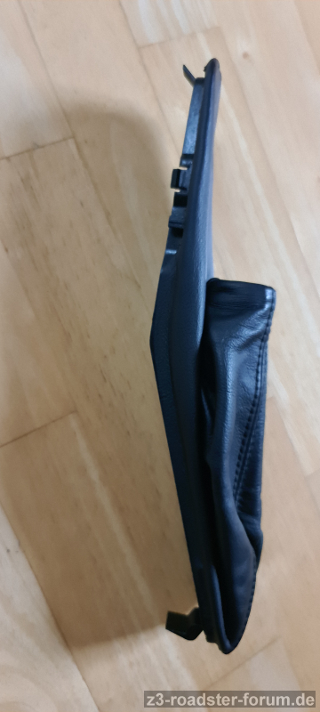

Beitragvon eisi » 16.09.2024 15:13
Domi-2.0 hat geschrieben:Das ist aber eine umständliche Variante :shock:
Der Handbremssack ist von innen mit einem Kabelbinder am Griff befestigt; einfach den Handbremssack ganz nach vorne ziehen, sodass er quasi umgestülpt wird, dann den Kabelbinder abzwicken. So kann man den Sack problemlos über den Griff ziehen.
Das habe ich soeben mit dem neuwertigen Handbremssack im Keller getestet: Funktioniert nicht schadfrei!
Da reißt die Naht am Ende vom Handbremssack auf; anschließend benötigt man einen dickeren Kabelbinder, damit das wieder einigermaßen hält und gut aussieht.

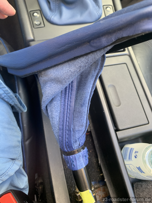

Beitragvon radioactiveman » 16.09.2024 15:36
Sieht so aus wie im Bild (Originalzustand). Über die Ohren gezogen hatte ich ich dem das Fell noch nicht. Gut zu Wissen, dass das evtl. nicht ganz reicht mit der Dicke des Durchlasses wenn der Griff drauf ist. Am Hebel selbst hab ich schon rumgeruckelt... . Nicht, dass der mit mit meiner unbändigen Kraft durchs Dach geht ... oder ins Auge :shock:
