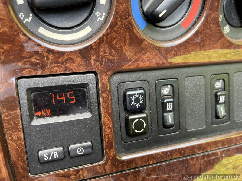

Hallo liebes Forum,
ich habe in meinem VFL die "schöne" Holzausstattung. Da mein Schaltknauf schon Risse hat (vgl. https://www.z3-roadster-forum.de/forum/viewtopic.php?p=348308#p348308) und mir das Holz allgemein nicht so gut gefällt, spiele ich mit dem Gedanken, das Holz raus zu werfen. :shock:
Im Moment habe ich ein Heizungsproblem, was ich noch genauer untersuchen muss. Habe den Z3 für den Winter mit dem Problem eingemottet. Die Heizungsreparatur wird also die erste Baustelle in dieser Saison sein. Es kann sein, dass ich an die Heizungssteuerung (ggf. abgebrochener Pin) oder an die Seilzüge ran muss, dann würde sich das direkt anbieten.
Ich wüsste gerne, ob ihr das Holz auch raus werfen würdet oder ob das wirklich jemand gut findet? Ich finde schwarz gut oder besser das graue bzw. alufarbene.
Die 2. Frage ist, ob ich direkt auf FL umbauen sollte mit der schönen Analoguhr. Wäre eigentlich ein Nobrainer, wenn ich nicht einen Bordcomputer hätte. An sich brauche ich den zwar nicht, aber er ist nun mal da und funktioniert. Wenn ich mir die Gebrauchtpreise so anschaue für komplette Mittelkonsolen / Tunnel, da nimmt sich das nicht viel. Abschleifen und lackieren möchte ich eigentlich nicht. Wenn kommt nur ein Austausch in Frage gegen schwarze / silberne Teile.
Oder ist das "Pfusch" in einen VFL ein FL Teil einzubauen? 8)
Was würdet ihr machen? :bmw:
Ich habe im Moment nicht so viele Bilder vom Holz. Was ich habe, packe ich aber mal in die Anlage. Ich habe Schalter für Klima und für elektrische Sitze + Bordcomputer (der dann bei FL entfallen würde).

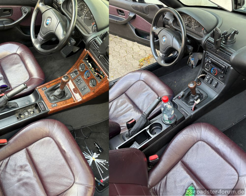

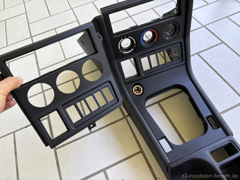

Hier auch mal ein Update: Ich hatte jetzt recht lange diverse Suchen bei Kleinanzeigen laufen. Gestern habe ich dann bei Leebmann mal die obere Abdeckung (Blende Schalter -oben- 51168398879 64,66 € vgl. https://www.leebmann24.com/de/de/product/bmw-blende-schalter-10231860) bestellt. Die ist noch neu verfügbar und dann hätte ich wenigstens mal ein Teil.
Und dann stellt heute einer bei Kleinanzeigen eine Komplette Mittelkonsole aus einem ZZZ mit 72k km ein. In schwarz und mit allem. Habe gekauft und jetzt wohl bald 2 obere Blenden und noch eine mit Holz. Naja so sammeln sich die ZZZ Teile an. Schadet im Zweifel nicht. :banana:
Werd ich sicher auch bald angehen und dann hier vorher/nachher Bilder posten.

Beitragvon john_z3 » 09.05.2025 21:52
Kein Witz: Heute kam eine komplette Mittelkonsole mit allen Anbauteilen in perfektem Zustand (Nichtraucher und 70.000km aus Unfaller) UND dann ein Paket von Leebmann mit dem Mittelteil was ich schon vorher bestellt hatte... Einbau mitsamt Austausch des Bowdenzuges Temperatur (kam auch heute) dann in den nächsten 1-2 Wochen ca.

Beitragvon john_z3 » 20.09.2025 23:15

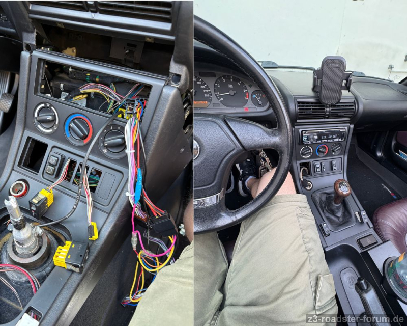

Im Juni hatte ich das Holz rausgebaut und erst heute kam ich endlich dazu, mal noch ein paar Restarbeiten zu machen. Irgendwie kam noch einiges dazwischen. Egal.
Jetzt ist die neue Konsole drin. Ganz schön fummelig das Heizungsbedieteil wieder einzuklicken. Danach war Kabel angeln angesagt. Irgendwie waren die beiden Kabel von der Sitzheizung verschwunden...
Habe schon einen neuen original schwarzen Lederschaltknauf. Den mach ich aber noch nicht drauf, erst wenn ich sicher bin, dass alles funktioniert. Bekomme den sonst sicher nicht mehr gut ab...
Der Bordcomputer weiß ja auch nicht mehr, dass er ein Bordcomputer ist. :evil:
Aber bin im Moment ganz zufrieden.
