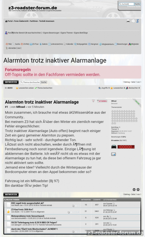

Was ist denn mit diesem Beitrag und/oder Mitglied kaputt? Ich hab den Header voller Fehlermeldungen... Nur in diesem Beitrag...

Ja, da muss ich Steffen beipflichten...
Gemäß meiner Ansichhbist er seit 54 Jahren ohne Beitrag :lol:

Beitragvon Z3-Olaf » 10.03.2024 18:21
Schluckauf behoben ... :lol:

Beitragvon Mach2.8 » 10.03.2024 19:13
Der Fehler war schon länger. Immer wenn ein oder mehrere Fotos hochgeladen wurden.
Hab immer erst auf "Vorschau" geklickt, dann war alles korrekt, dann abgeschickt.
Kommt alle paar Jahre wieder :)
