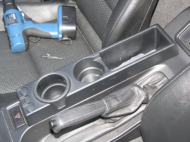

Beitragvon hoagie » 31.05.2006 13:02
Moin.
Ich habe Kasettenbox und Armlehne für den Cruise durch den McDrive gegen einen Cupholder getauscht.
[ externes Bild ]
Sieht so aus und gibt es bei BMW für glaube 65€ ... ist zwar auch nicht billig für ein bißchen Plastik, aber dafür irre praktisch und kostet weniger als ne Armlehne - und sind wir mal ehrlich...wir sind doch jung und dynamisch und fahren nen sportliches Auto - da brauchen wir doch keine Armlehne ;)

Beitragvon Gibgummi » 05.06.2006 07:25
Hast Du oder jemand anderes die Artikel Nummer davon?
Hatte so einen Cupholder im E36 und fand ihn superpraktisch...unter der ablage lässt sich dann noch das Handy verstecken ( ausklicken, Handy drunter und wieder einklicken ! )

Beitragvon hoagie » 05.06.2006 11:59
Moin.
Müsste Teilenummer 51 16 8 413 622 sein. Wie Du da ein Handy verstecken kannst, kann ich mir aber nicht vorstellen ;)

Beitragvon Gibgummi » 05.06.2006 16:54
Meine Konsole habe ich bei Real OEM gefunden.
Ein Teil wird reingesteckt, dann 2 Cupholder, 1 Münzfach und 1 x Aschenbecher oder Ablagefach.
Hat ca. 70 € gekostet, sieht aber leicht anders aus...
Müsste das hier sein...
http://www.realoem.com/bmw/showparts.do ... =35&hl=107
