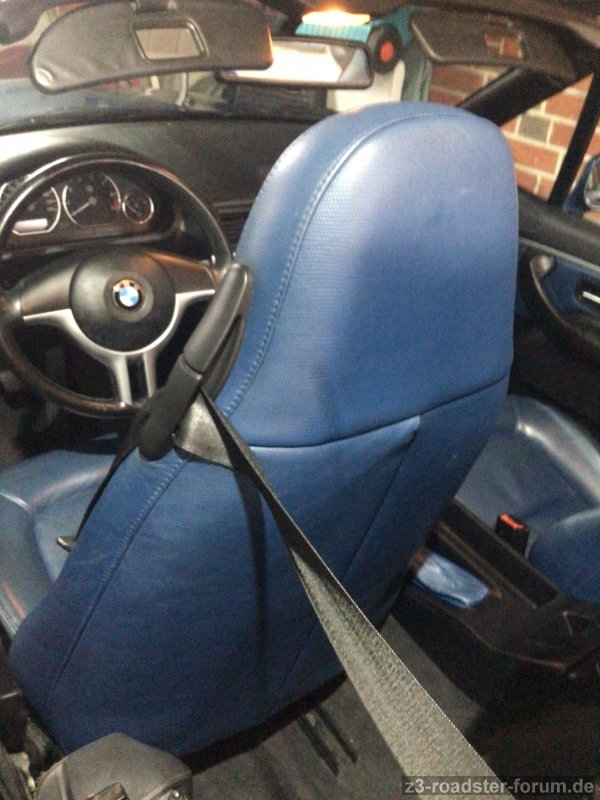

Beitragvon nurderscp » 25.10.2020 12:12
zumie hat geschrieben:Du willst doch die hintere Kunsstoffabdeckung abnehmen?Soweit ich weiß ist die Abdeckung bei den Standartsitzen nur gesteckt,du mußt sie nach oben abziehen,dabei leicht gegen den Sitz drücken.Jedenfalls war es bei meinem ersten Z3 so.Warum willst du das Leder abnehmen?
Gruß Reinhard.
Hallo Richard,
Hier ein Foto von der Sitz-Rückseite. Ich sehe da keine Kunststoffabdeckung.
Hinten an der nach unten laufenden Naht muss ich doch vermutlich den Sitzbezug demontieren, um an das Sitzinnere zu kommen, oder?
Thomas

Beitragvon zumie » 25.10.2020 14:48
nurderscp hat geschrieben:
Gruß Reinhard.
Hallo Richard,
Thomas
Hallo,nehmen alles zurück,die Sportsitze haben das gesteckte Kunsstoffteil. :pssst:
