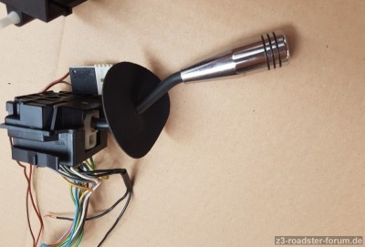

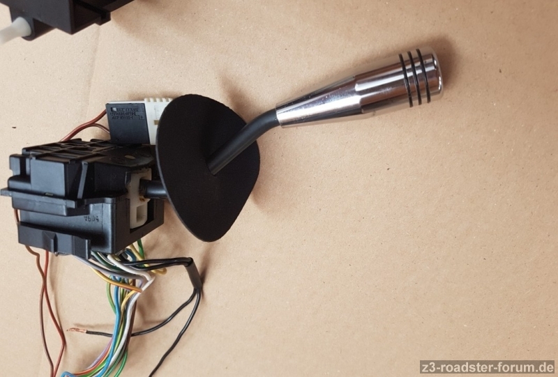

Danke für eure Hilfe. Am neuen Schalter befindet sich jetzt ein kleiner Rundstecker, im Gegensatz zum alten, der hat einen kleinen Flachstecker. Zusätzlich hat der neue Blinkhebel eine kleine Metalllasche, vermutlich zum erden. Was hat das mit denen auf sich? Könnt ihr mir hier bitte helfen.

Beitragvon eisi » 07.08.2020 15:16
Falscher Lenkstockhebel (Schalter).

Beitragvon zweiachter » 07.08.2020 15:24
Ohh, BMW meinte das wäre der richtige. Es gibt nur den einen. Bordcomputer habe ich nicht und die anderen sind ab B. J. 99. Welche Tnr. wäre denn die richtige? VG
