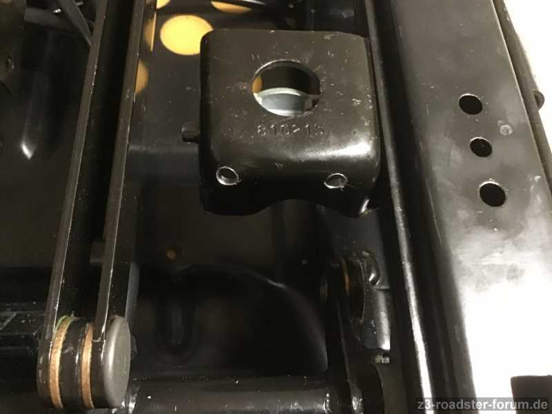

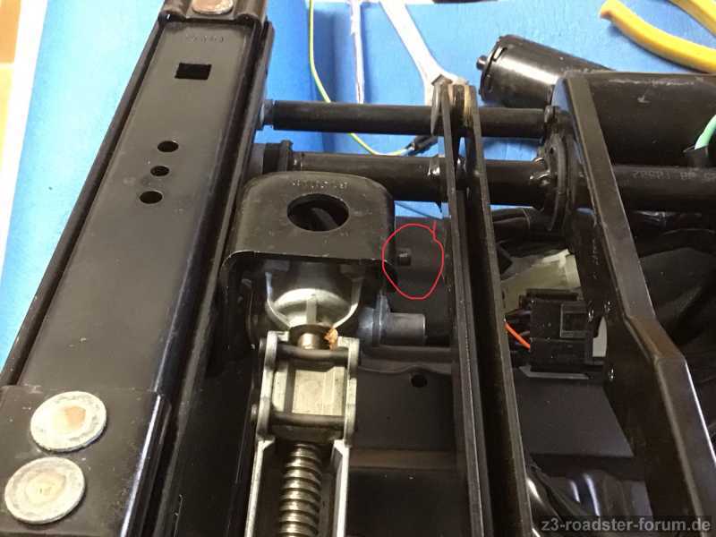

Bei mir ist das Getriebe der Sitzhöhenverstellung defekt.
Wie auf dem Foto zu sehen hängt das Getriebe an einem Bolzen. Ich bekomme diesen aber nicht heraus.
Der Bolzen hält den Getriebfuß. Dieser ist wohl auch das halbe Gehäuse. Ist mir 4 Schrauben verbunden. Zwei davon kann man öffnen, die anderen beiden sind durch das Halteblech verdeckt. Einzige Lösung wäre wohl zwei Löcher in den Halter zu bohren um mit einem Schlüssel an die Schrauben zu kommen. Der Halter ist an der Sitzschiene verbietet. Geht also auch nicht ab.
Da man bei eBay Ersatzzahnräder bekommt, muss das doch irgendwie auseinandergehen.
Für Vorschläge wäre ich dankbar.

Habe mal an meinen eingelagerten Sitzen nachgeschaut. Die 4 Torx sollten doch gerade so erreichbar sein … was dann auseinander geht ist sicher spannend. Vor allem ob das dann wieder so zusammengesetzt werden kann …
Alles andere was da im Weg ist, ist genietet.

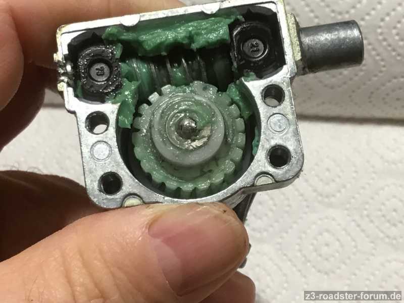

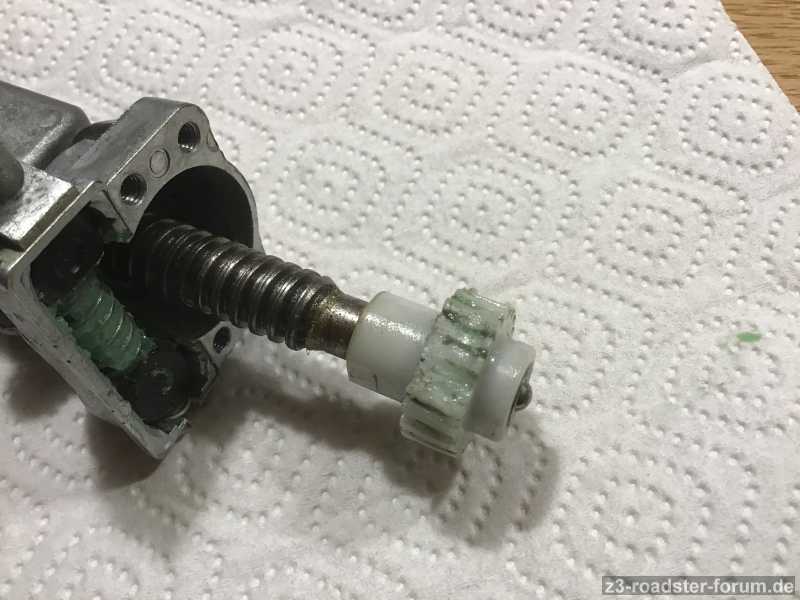

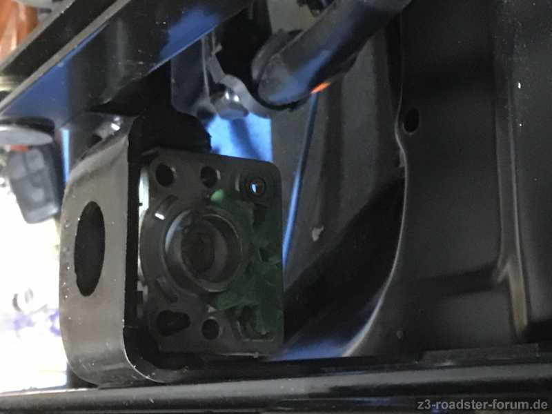

Habe die Löcher gebohrt, Schrauben entfernt, Getriebe ist nun offen.
Ist ein Schneckengetriebe mit defekten Schneckenrad.
Das Schneckenrad geht nicht von der Spindel, vermutlich verklebt.
Da es eh defekt ist, kann ich es ja zerstören.
Werde jetzt mal sehen ob es ein Ersatzteil gibt.
Befürchte die angebotenen passen Evtl. nicht. Dann bleibt wohl nur ein gebrauchter Rahmen.

Beitragvon Oberfranke1234 » 17.01.2020 19:55
Hier noch ein Bild von den gebohrten Löchern und dem Getriebe bevor ich die Spindel herausgeschossen habe.

Beitragvon Oberfranke1234 » 17.01.2020 21:44
Das Schneckenrad hat Modul 1 bei 21 Zähnen.
1 gängiges Schneckenrad.
Habe sämtliche Modellbaushops durchsucht nichts passendes zu finden.
Hab einen Shop gefunden der Zahnräder nach Muster oder Skizze liefert.
Aber erst mal sehen ob ich es von der Welle bekomme.
Erste Schläge mit Hammer haben nichts gebracht.
