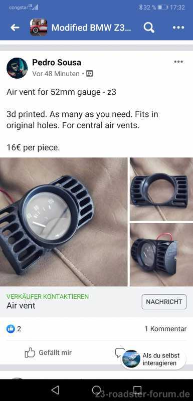

Beitragvon muhaoschmipo » 06.07.2019 16:46

Beitragvon muhaoschmipo » 06.07.2019 17:32
Das meine ich

Beitragvon pat.zet » 06.07.2019 20:23
sieht gut aus , :thumpsup:
was soll es kosten ? ( bis es hier ist )
wo kommts her ?
, ist der 3 d druck gute Quali ?
Bestellst du ? würde ggf 2-3 mitbestellen

Beitragvon muhaoschmipo » 06.07.2019 20:58
Die Qualität würde mich auch interessieren.... Deshalb hier die Frage ob das schon wer hat... Ganz blind möchte ich das nicht kaufen

Beitragvon TrippleZ » 06.07.2019 21:25
Servus,
guckt mal hier. Vielleicht eine Alternative:
https://www.ebay-kleinanzeigen.de/s-anz ... nt=app_ios
BTW, er hat auch klare Blinkerscheiben für die Scheinwerfer...

Beitragvon OldsCool » 07.07.2019 00:53
Wir arbeiten im Prototypenbereich sehr viel mit 3D Druck. Hauptsächlich Laser-Sinter-Verfahren. Das hält für einen begrenzten Zeitraum im Auto die dort herrschenden Temperaturen aus. Aber auf Dauer wird das Material entweder mürbe oder weich. Inwieweit so ein Lüftungsgitter dann lange hält... Hmmm
Ich wäre nicht übermäßig optimistisch, will aber niemand vom ausprobieren abraten.

Beitragvon Markulitos » 07.07.2019 22:44
Mit einem FDM Drucker sollte das schon gehen in ABS oder PETG
ist Hitzebeständig und schlagfest.
Hier die vom E30 als Beispiel
https://www.thingiverse.com/thing:3473236

Beitragvon TMS 3D Printing » 11.09.2019 09:18
Guten Morgen ins Forum,
wir sind gerade auf euer Thema mit dem Verbau der Zusatzinstrumente gestoßen. Seit mehr als zwei Jahren sind wir nun selbstständig im Bereich 3D Druck und bieten unter anderem auch Halterungen für Zusatzinstrumente an (auch für den Z3). Dabei verwenden wir industrielle FDM-Anlagen und drucken Hauptsächlich den Werkstoff ABS. Daher können wir der Aussage von Markulitos nur zustimmen. ABS ist hitzebeständig und hält die Temperaturen im Innenraum des Fahrzeugs aus.
Wir haben unter anderem auch klare Streuscheiben für den Z3 in unserem Online Shop.
Hierzu haben wir soeben einen der Administratoren des Forums angeschrieben und nachgefragt, ob von Seiten des Forums Interesse an einer Sammelbestellung für unsere Produkte besteht.
Bei weiteren Fragen stehen wir euch gerne zur Verfügung.
Beste Grüße
Max und Sebastian
TMS 3D Printing
