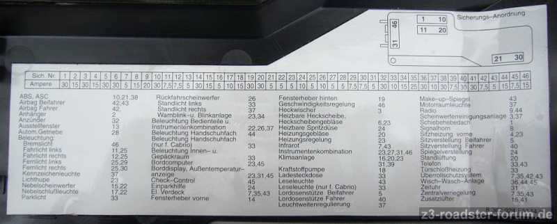

Beitragvon Foreveryoung » 30.03.2019 21:21
https://www.z3-roadster-forum.de/forum/download/file.php?id=16328&mode=view
Um das noch weiter einzugrenzen.
Ist das Geräusch von einem Endverbraucher oder können Relais auch Geräusche machen? (Blöde Frage, aber ich bin 100% Laie)

Beitragvon Steinbeizzzer » 31.03.2019 16:47
Für solche Probleme nehme ich gerne das hier https://www.elv.de/kfz-amperemeter-mit-lc-display.html

Beitragvon Peters_Z » 31.03.2019 16:54
Wie Steinbeizzzer schon geschrieben hat zieh eine Sicherung nach der anderen, wenn das Geräusch dann weg ist schauen für was die Sicherung zuständig ist dann weißt du wo du suchen musst. Ein Messgerät bringt da nichts.
