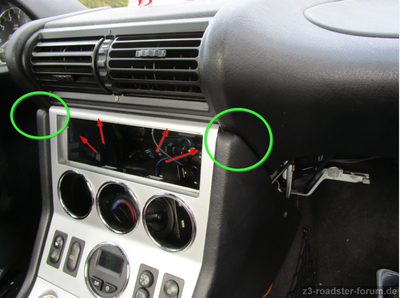

Hallo
gestern habe ich angefangen, die Mittelkonsole aus zu bauen. Leider hängt das Teil noch an den grün gekennzeichneten Kreisen am A-Brett. Im Radioschacht habe ich bereits 4 Schrauben entfernt, links und rechts die Fußraumverkleidung inkl. Handschuhfach ausgebaut. Die drei Schrauben unter dem Aschenbecher und Getränkehalter ausgebaut (die leider auch nicht in der Anleitung beschrieben sind).
Heizungsbedienteil ist auch schon abgebaut.
So, und jetzt, wie geht es weiter?
Alles ist locker und die Konsole lässt sich auch wie in der Anleitung hinten hoch heben. Nur das Zurückschieben zum "Ausfädeln" geht nicht. Die Konsole ist immer noch in den grünen Kreisen wie mit dem A-Brett verschraubt. Gibt es da weitere Schrauben, die ich nicht gesehen habe?
Bin schon seit heute früh um 7:00 Uhr am verzweifeln.

...in dem Bereich ist die Konsole nur gesteckt.
Wenn du wirklich alle Schrauben gem. Anleitung gelöst hast, die Konsole hinten etwas anheben und vorne mit etwas Kraft nach unten rausziehen. Je nach dem wie gut es hält, muss man etwas kräftiger ziehen.
Ist schwer zu erklären, aber irgendwann kippt die Verzweiflung am Ausbau meist in „Wut“, weil es nicht so klappt und dann traut man sich auch etwas fester zu ziehen :wink:

Muss man nicht lange warten, ist schon passiert. War aber wirklich nicht ohne. Vermutlich tut die Kälte auch noch das übrige, so dass das Plastik sehr hart ist.
Das war jetzt mein erstes Geschenk zu heilig Abend. :)
Jetzt muss ich noch suchen wie ich den BC Stecker ab bekomme.
Danke noch für den guten Tipp

325i vfl hat geschrieben:
Am Stecker ist wie so eine Art Kipphebel, den muss man nach oben drücken und dann lässt sich das Kabel von der Uhr lösen. Ich hab gestern auch meine Konsole ausgebaut, meine ließ sich zum Glück leicht lösen :)

Stecker Bordcomputer ist wie ein kleiner Steuergerät-Stecker mit so einem Verriegelungsbügel, einfach diesen nach oben wegklappen, dann lässt sich der Stecker abziehen :wink:
