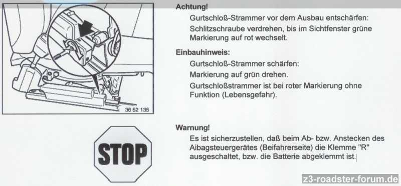

Servus miteinander. Ich möchte das Sitzwackeln über den Winter in meinem Z3 bastellen und dazu muss man ja die Sitze ausbauen.
Bei mechanischen Sitzen ist das relativ einfach, in dem man erst den Sitz ganz nach vorne schiebt, um an die Schrauben zu kommen, dann ganz nach hinten.
Wie geht das bei den elektrischen Sitzen?
Fahren die mit entfernten Schrauben noch richtig in die Endposition, oder kann man die sogar ohne Batterie/Strom ausbauen?
Muss ich bei den Gurtschloss-Strammer bzw. Seitenairbag auf irgend etwas besonders aufpassen? (siehe Bild)

Erst die Schrauben raus, dann die Batterie abklemmen, 10 Minuten Warten und dann die Kabel unter dem Sitz abklemmen, dann passiert nichts mit dem Gurtstrammer.
