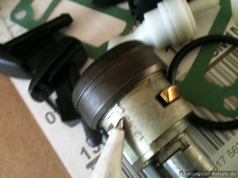

Beitragvon winchester357mag » 11.02.2015 14:29
Hallo, ich möchte mich an dieser Stelle nochmal melden um Euch mitzuteilen was das Problem war und wie die Lösung
ausschaut!
Leider haben ja schon einige hier im Forum das Falsche gemacht indem sie sich für teuer Geld nen Schlüßel gekauft haben
oder sogar ein Schloßsatz!
Ich habs ja gesagt, das Schlüßel raus und drehen ist reiner Zufall gewesen, bei unsen Z3 ging es auch nach zwei drei versuchen auch wieder!
Ich habe heute einen neuen Schließzylinder eingebaut! 10min Arbeit!
Verkleidung runter und ein dünner Drahr auf Stellung Radio einführen und nach unten drücken (da ist ein kleines loch kann man von außen sehen)
Außen am Schließzylinder ist eine kleine Kante und im Lenkschloß eine entsprechende Kerbe in die der Zylinder eingesetzt werden muß. Die kleine Kante (Aluguß) ist abgeschert gewesen! Von 100ten Mal Starten hat das Schloß nur dreimal versagt und durchgedreht, aber man muß ja nicht erst warten bis garnichts mehr geht und dann den ADAC rufen!
Ich hoffe das hilft jetzt jemanden weiter, denn mir hat das Stöbern im Internet nicht sehr viel geholfen. Noch heute Morgen war ich mir unsicher ob der Zylinder oder das Schloß die Ursache ist, bis ich die Ursache fand.

Beitragvon winchester357mag » 11.02.2015 14:36
hier noch das Bild vom Schadteil, die Kugelschreiberspitze zeigt auf das abgebrochene Teil
Schließzylinder
