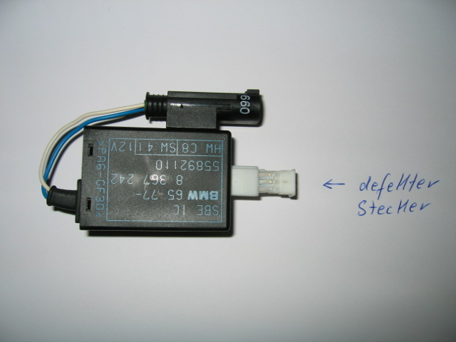

Beitragvon Jue007 » 08.04.2005 19:45
Hier ein Foto von der Sitzbelegungserkennung mit dem defekten Stecker.
Die Farben der drei Kabel sind weiss, lila und hell-/dunkelbraun.
Vielleicht kann mir einer die Farbreihenfolge verraten?!
Gruß Jürgen

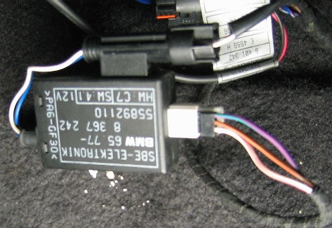

Beitragvon ZZZven » 08.04.2005 21:46
Jue007 hat geschrieben:Die Farben der drei Kabel sind weiss, lila und hell-/dunkelbraun.
Gruß Jürgen
So, nach dem ich ca. 25 Bilder geschossen habe, ist nun doch auf einem halbwegs etwas zu erkennen. Bei mir sind die Farben von oben nach unten: türkis/lila - braun/orange - rot/weiß.

Verkabelung unter dem Beifahrersitz
Beitragvon Jue007 » 09.04.2005 13:10
Danke für Deine Bemühungen, leider sind die Farben anders, deshalb werde ich mich wohl in den nächsten Tagen zum freundlichen bewegen müssen.
Der muss ja eh die Kontrolleuchte zurücksetzen, also kann er dann auch den Stecker montieren.
Der BMW-Mitarbeiter der mir den Stecker gegeben hat, sagte schon, dass viele unterschiedliche Kabelbäume verbaut wurden.
Aber trotzdem nochmals danke für das Foto und deinen Einsatz!!!!
