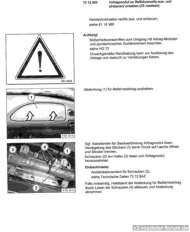

Re: Airbackdeckel abnehmen
Beitragvon Werner » 28.12.2007 10:05
Hallo Didi,
vielleicht hilft dir das?
Leider konnte ich es in keiner besseren Schrift hier einstellen, da ansonsten die Datei zu groß gewesen wäre. Wenn du mir deine E-Mail mitteilst kann ich es dir auch mailen :wink:
Werner
