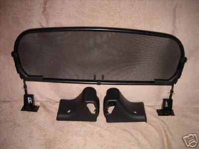

Hallo!
Bin neu hier und habe ein Problem mit meinem Windschott. Ich habe einen 1,8 l aus dem Jahre 96. Habe ein windschott bei ebay ersteigert, an dem aber dieser Montagesatz fehlt. Das Windschott ist ein Netz an dessen äusseren Enden 2 Stifte nach unten gehen, die wohl in irgendeine Öffnung müssen, welche aber nicht vorhanden ist. Bei BMW kann man diesen Montagesatz nicht bestellen. Kann mir sonst noch jemand vielleicht einen Tipp geben, wo ich sowas herbekommen kann ? Danke
im vorraus.
mfg
Oliver

Hallo Silversurferxxx!
Ich vermute mal, dass Du ein solches Windschott meinst (siehe Anhang)? Dort sind auch die ´Höcker mit Loch´ abgebildet. Wenn Du diese Höcker nicht hast, dann fehlt vermutlich auch die entsprechende Aufnahme für die Stifte, die sich unter den Löchern befinden muß. Diese ist auch wichtiger, als die Löcher im Höcker (die könnte man wahrscheinlich selbst bohren/schneiden) da sie die Halterung für die Stifte darstellen.
Allerdings müsste es beides bei BMW als Ersatzteil geben.
