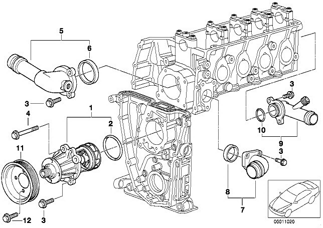

Dank für Deine Antwort, aber Bauj. 2000 mit 40 000 Km und dann noch Kulanz auf das Thermostat? Ich kann ja einmal nachfragen, ob er dann noch "Freundlich" ist ? So wie ich auf der Teile Liste, siehe hier, gesehen habe gibt es das Thermostat ja nur mit dem Gehäuse zusammen (Bild mit Nr. 5) Teile Nr. 11531437085 für $ 62,64. Das Teil hat einen recht hohen Preis!
