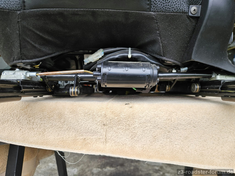

Ich wäre froh um eine Einschätzung der Experten hier zu einer kleinen Baustelle an meinem Z3.

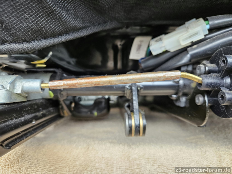

Ich habe gestern die Sitze entwackelt, was dank der vielen Infos und der Anleitung aus dem Forum keine grosse Sache war. Dabei ist mir aufgefallen, dass die rechte Welle des Verstellmotors für die Längsverstellung (richtig?) wohl mal getauscht wurde, aber leider gegen eine falsche, zu lange Welle, würde ich mal vermuten. Also die Welle zur Mittelkonsole hin. Auch fehlt die Hülse/Abdeckung um die Welle. Auf den Bilder gut zu erkennen.
Funktioniert zwar trotzdem alles, aber ich würde die falsche natürlich gerne gegen eine passende, mit Abdeckung, tauschen. Hab auch schon mal geschaut und finde die Wellen nur als Set. Bevor ich nun bestelle, ist dies der richtige Satz? Steht zwar Höhenverstellung, aber sind auf jeden Fall die Wellen um die es geht. Oder hat evtl. jemand noch eine andere Quelle für die Welle?
https://www.leebmann24.com/ch/de/produc ... n-10324524
Bekommt man die eingebaut ohne den Sitz noch mal auszubauen, oder besser alles noch mal raus?
Danke schon mal und beste Grüsse
