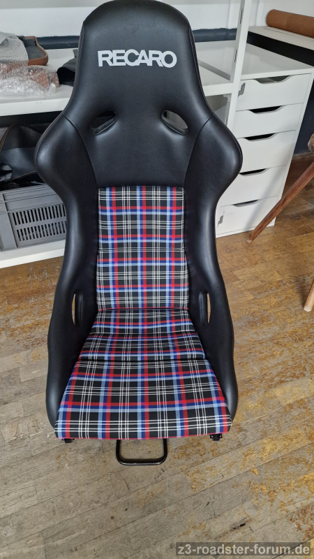

Hallo Zusammen,
nächstes Thema :-)
Ich habe mal versucht zum Thema Pole Position im Z3 hier was heraus zu finden. Die meisten Themen sind zum Thema ob oder ob nicht.
Die Entscheidung habe ich getroffen um mir aus schon 2 Sitze mit KBA Nummer besorgt.
Es sind auch die Recaro-Schienen rechts und links dabei sowie Laufschienen. Allerdings ist die Konsole vom E90.
Ich habe nach Konsolen geschaut und aktuell nur die von Pleie gefunden. Allerdings brauch ich dann auch die passenden Laufschienen sowie einen Adapter.
Ich habe ein paar Fragen:
1. Gibt es andere Hersteller von Konsolen die im Z3 passen?
2. Wie wird das Thema Gurtaufnahme gelöst - der Z3 Coupe hat ja Gurtstraffer - kann man die Gurte einfach an die Recaro-Schienen rechts und links schrauben?
3. Wie wird das Thema mit der Sitzbelegungsmatte auf der Beifahrerseite gelöst?
Freue mich über konstruktive Antworten.
Danke und Beste Grüße,
Holger

Sitzbelegungsmatte ist das kleinste Problem. Entweder den Simulator-Stecker rein statt Matte, oder einfach auscodieren.
Gruß Steffen

Servus,
-immer nur per Einzelabnahme zu realisieren.
-es gibt momentan nur die Pleie zu kaufen die bei den meisten seeehr schlecht passen und der Sitz dann noch außermittiger steht oder an der Tür ansteht.
-diese dann nur zu verbauen mit den original RecaroWinkeln und Laufschienen
-Sitzbelegungsdummy einstecken
Die Alternativen (wie bei mir eingetragen und vom DMSB jedes WE geprüft) sind sehr ausführlich im Nachbarforum beschrieben.
Allerdings sind die Teile in keinem Onlineshop zu finden!
