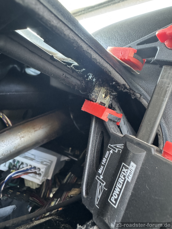

Ich antworte mir mal selbst: Ich habe das abgebrochene Plastik mit der Blechschraube mit einem angewinkelten Streifen Lochband verstärkt. Diesen habe ich an dem grauen inneren Teil des Armaturenbretts verschraubt. Anschließend habe ich das Plastikstück an der Bruchkannte großflächig mit 2K-Epoxidharz wieder an das Armaturenbrett verklebt, mit einer Klemme gesichert und mehrere Stunden aushärten lassen.
Was eine besch… Arbeit, aber zumindest hält es jetzt wieder (und das Birnchen leuchtet). Hoffe die Lüfter-/Lichteinheit muss so schnell nicht wieder raus. :mrgreen:

Im Ernst: Gut gemacht! So hätte ich es auch in etwa gelöst. 2K Endfest kann schon was, mit bisschen Verstärkung bricht das nie wieder.
