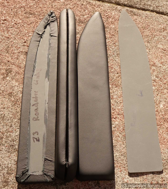

Beitragvon Uwe HB » Heute 10:04
Moin,
von LeatherZ hatte ich die Idee.
Hier mal ein Bild von meinen Auflagen vor dem Aufkleben.
Ich hatte nur die Bleche in Form gesägt und gefeilt. Den Rest hat ein lokaler Sattler für 20€ pro Auflage mit Schaumauflage und Leder fertig gemacht.
Den Vorgang hatte ich hier schon mal beschrieben.
Beifahrertür Innenpappe löst sich
Auf jeden Fall einfacher und günstiger als eine passende Türverkleidung zu finden.
Gruß Uwe
