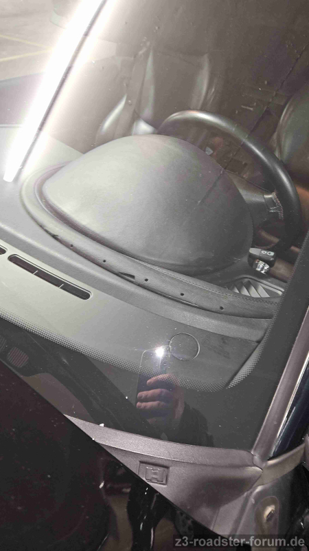

ich besitze einen Z3 mit der erweiterten Lederausstattung und habe leider das klassische Problem: Das Leder auf der Fläche direkt rund um den Tacho (an der Nahtkante zur Tachohutze) hat sich gelöst und schlägt Wellen.
Ich war bereits bei meiner offiziellen BMW Garage hier in der Schweiz. Dort wurde mir mitgeteilt, dass sie solche Instandsetzungsarbeiten am Leder aus Qualitäts- und Garantiegründen nicht selbst ausführen. Ich wurde direkt an einen Sattler verwiesen. Die Garage würde lediglich den Aus- und Einbau des Armaturenbretts übernehmen, falls der Sattler dies nicht selbst machen kann/will.
Dazu habe ich ein paar Fragen an euch:
Erfahrungswerte: Hat jemand von euch diesen Schaden an genau dieser Stelle schon einmal reparieren lassen? Muss zwingend das ganze Armaturenbrett raus, oder gibt es eine Lösung im Teil-Ausbau?
Montageaufwand: Wie schätzt ihr den Zeitaufwand für den Aus- und Einbau bei einer offiziellen Garage ein? (BMW Schweiz hat ja doch recht stolze Stundensätze).
Sattler-Empfehlung Ostschweiz: Kennt ihr einen spezialisierten Autosattler in der Ostschweiz (Region St. Gallen, Thurgau, Rheintal oder angrenzend)?
Danke für Euer Feedback

Der Vorbesitzer meines Coupés hatte das Leder am Armaturenbrett bereits erneuern lassen, nach ca. 7 Jahren hat es sich erneut gelöst. Sicherlich hängt das zu einem großen Teil vom verwendeten Material sowie vom Fahrprofil ab, allerdings war ich an einer dauerhaften Lösung interessiert und habe die "normalen" Teile ohne Leder eingebaut – jetzt ist Ruhe!
Der Ausbau klingt zunächst einmal wild, ist aber im Grunde genommen eher unkompliziert wenn man weiß was man tut. Die Garage sollte aber Erfahrung mit solchen Sachen haben, sonst kann sehr wahrscheinlich etwas beschädigt werden.
Simpel gesagt: Mittelkonsole muss ausgebaut werden, ebenso das Handschuhfach sowie ein paar Kleinigkeiten. Das Armaturenbrett ist dann nur noch mit 9 relativ gut zugänglichen Schrauben befestigt. Wenn das Armaturenbrett ausgebaut ist, kann man unkompliziert die beiden sogenannten Halbmonde demontieren. Theoretisch können die Teile auch bei eingebautem Armaturenbrett demontiert werden, ich empfand es aber als umständlich. Der gesamte Aus- sowie Einbau des Armaturenbretts inklusive aller Arbeiten ist mit etwas Erfahrung an einem entspannten Nachmittag zu schaffen

Halbmonde kann man ohne Armaturenbrettmontage wechseln - habe ich vor 6 Jahren gemacht.
