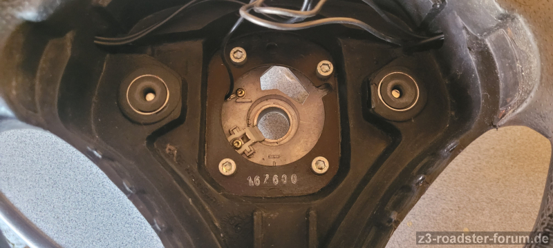

Moin,
habe ein riad Silberpfeil Lenkrad erhalten.
Kommt aus einem e36. Auf der Narbe steht als Nummer 167600. Passt das in einen VFL?

Beitragvon mikexxl » Gestern 18:25
Nachtrag,
Auf der Narbe ist die Kennzeichnung 218301 eingetragen.

Beitragvon roadzzzter » Gestern 22:34
Servus Mike,
auch wenn`s zu einfach klingt... Hast du das Lenkrad schonmal umgedreht?
Auf meinem Raid steht das auf der Rückseite der mittleren (unteren) Strebe.
Schaut so aus...
Raid KBA-Nr. (Rückseite)
Beste GrüzZze aus der Oberpfalz
Florian, der heute erst Bilder vom Lenkrad gemacht hat...

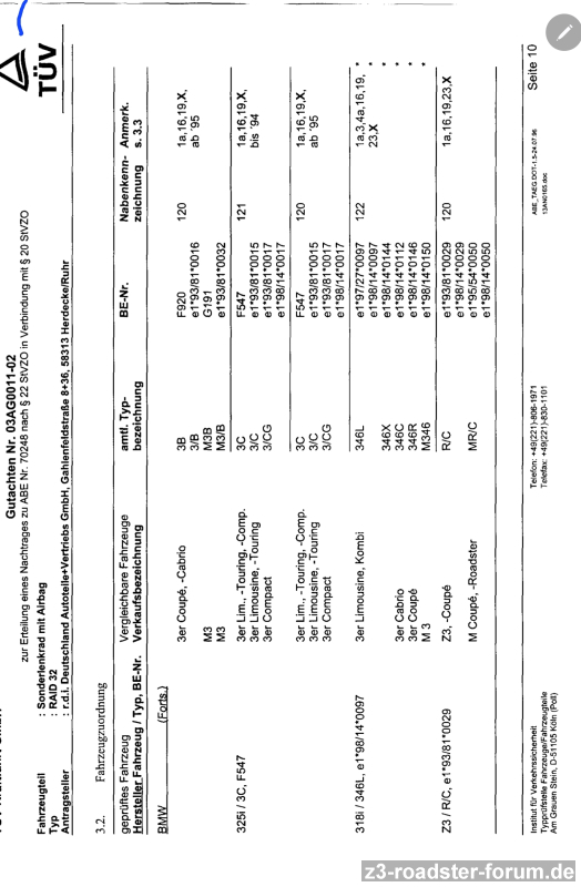

Beitragvon mikexxl » Gestern 23:29
Danke Flo,
bei mir steht KBA 70248. Was auch immer das bedeuten mag. Es gibt von Riad eine abe für den Z3. Ich finde blos nicht die Nummer der Narbe auf dem Lenkrad. Oder wie kann ich fie KBA entschlüsseln. Im Gutachten stehen viele Nimmern drin, mir fehlt die Erklärung dazu.
Das Gutachten ist für viele PKW mit dieser KBA Nummer. Mir fehlt die Stelle der Nabenbezeichning.

Re: riad Silberpfeil
Beitragvon Mach2.8 » Heute 09:38
Hallo, Guten Morgen
http://www.a-m-z.eu/autooptik/lenkrad/index.htm
Bitte genau lesen. Keine 2 stufigen Airbags. BMW Spezifikationen beachten.

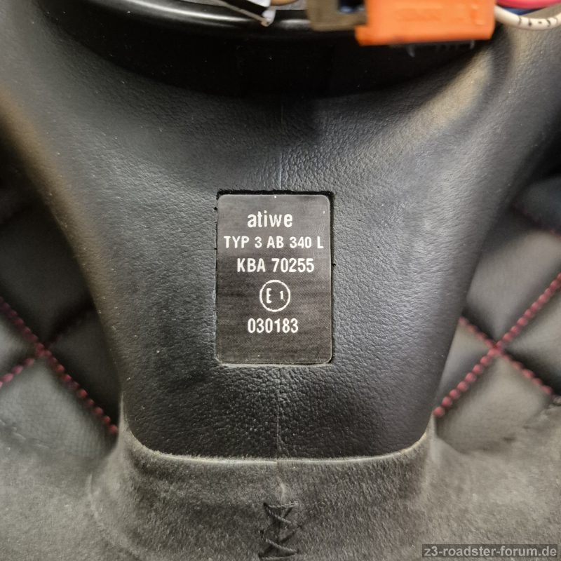

Beitragvon OldsCool » Heute 10:42
Was steht denn auf dem Airbag? 160120 ist laut Liste richtig für E36 und Z3 (nicht M).
Bei nicht serienmäßiger Radreifenkombination ist eine Eintragung erforderlich.
