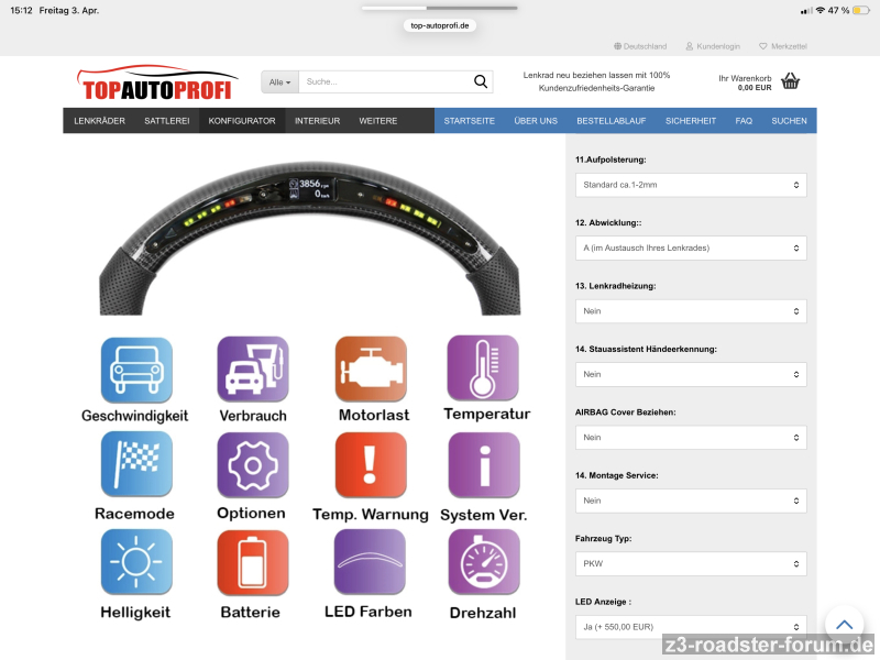

Aber Schau mal, wäre das nicht was fürs nächste Projekt?
Gruß Thomas
