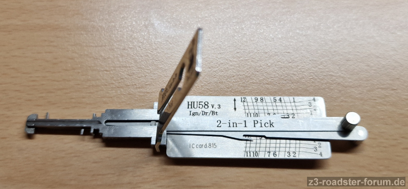

Nee, um an den Teppich/Kabelstrang zu kommen muss die Fußleiste ab -> Tür muss geöffnet werden. Ich seh da keine vernünftige Möglichkeit an die Kabel zu kommen. Alles durch die Türen verbaut.
Ich seh da nur noch die Alternative, das Auto von einem gut ausgestatteten Schlüsseldienst mit nem HU58 Lockpicker durch das Fahrerschloss öffnen zu lassen. Im Prinzip lässt sich damit auch direkt die Codierung des Schlüsselbarts ablesen, aber da der Schlüssel ja zwar im Kofferraum aber noch vorhanden ist, ist das unnötig, kann man dann ja direkt vom Schlüsselbart ablesen.
Ich hab mir so ein Ding mal vor paar Jahren beim Chinesen bestellt und erfolgreich an einem Testschließzylinder ausprobiert. Etwas Geduld und Gefühl... funktioniert (und viel Zeit brauch ich natürlich, mach das halt nicht jeden Tag :mrgreen: ).
