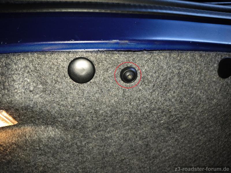

Beitragvon Andy S. aus F. » Heute 13:58
Duck2.0 hat geschrieben:Ich habe mir eine kleine Kunststoff Platte mit Schraube gebastelt und die wird bei Bedarf in das Loch gesteckt wo der Microschalter in der Heckklappe sitzt.Das wird schnell mit Malerkrepp fixiert und schon ist das Licht aus.
hab mir nen kleinen Dorn aus Kunststoff gedreht, den steck ich auf den originalen Dorn vom Schlossträger. Nun kann ich auch hinten das Ladegerät anklemmen und das Licht bleibt aus bei nicht ganz geschlossenem Deckel. Den Dorn kann ich auch mit nem Klebeband im Deckel fixieren und der Deckel könnte ganz offen bleiben ohne Licht ...
Einfacher ist aber - Birne raus

Beitragvon RunnerAZ36 » Heute 15:41
Andy S. aus F. hat geschrieben:
….wenn es „nur“ ums Laden geht, alternativ Ladegerät im Motorraum an den vorhandenen „+/- Überbrückungspolen“ anschließen. Das Kabel kann man dann z.B. locker vorne im Bereich der Niere rausführen und trotzdem die Haube in der ersten Verriegelungsraste schließen :wink:

Beitragvon Inversator » Heute 16:46
Hallo zusammen.
Kann es sein, dass ihr ein wenig kompliziert denkt?
So ein kleiner Ein- Ausschalter ist doch in kaum 10-15 Minuten in die Plusleitung eingeschleift, und in der Verkleidung montiert. Platz hinter der Verkleidung hat es mehr als genug.
