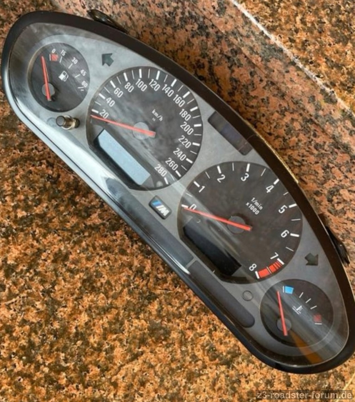

Beitragvon RezettiOli » Heute 14:21
den hab ich gekauft.

Re: Tachoscheibe ändern
Beitragvon eisi » Heute 14:29
Das könnte die Ausführung für das SMG sein; könnte...
Beitragvon RezettiOli » Heute 14:30
In der Anzeige stand ist vom SMG. Ist das ein Problem?
Beitragvon eisi » Heute 14:36
RezettiOli hat geschrieben:In der Anzeige stand ist vom SMG. Ist das ein Problem?
Ich denke, erstmal nicht.
Aber: Das Digitalfenster wird im Z3 immer dunkel bleiben; falls nicht, wird es irgend was anzeigen, was von Desinteresse ist.
Der Vorteil mit der analogen ÖltempAnzeige wäre gewesen, dass man diese hätte anschließen können.
Hier kannst Du nichts anschließen, weil das EPROM anders programmiert ist und die Werte der Schaltbox des SMG anzeigen wird.
Da das nicht angeschlossen - weil nicht verbaut - ist, zeigt es (eventuell) irgendetwas an.
Die Optionen sind "R", "N" und die Zahlen 1, 2, 3, 4, 5 und 6 oder eben alles auf einmal bzw. gar nichts.
Ich denke, Du hättest warten sollen...
Oder Du baust den auseinander, holst Dir die S50 Z3M-Tachoscheibe bis 280 und dem im Drehzahl,messer geschlossenem Fenster.
Das wären dann weitere gut 100,-€ Lehrgeld.
Beitragvon RezettiOli » Heute 14:42
Das ist ja blöd. ich dachte der zeigt da auch die öltemp an. Das Gimmick mit der Öltemparatur hätte ich schon ganz gerne.
Beitragvon eisi » Heute 15:07
Hier siehst Du, was Du in dem Tacho sehen könntest, wenn was angezeigt werden würde.
ÖltempAnzeige => Fehlanzeige
Beitragvon OldsCool » Heute 15:15
Der Tacho funktioniert nicht. Ist vom E36 VFL ohne Codierstecker. Ich habe extra den Beitrag von Alex verlinkt, da steht auch die passende Teilenummer. Du kannst nicht einfach irgendwas kaufen. Mach es so wie Alex, oder lass es am besten bleiben. Meine eigene Lösung funktioniert mit dem Singlevanos nicht.
