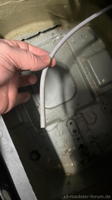

Guten Abend,
Gestern habe ich die Batterie in mein Z3 ausgetauscht - und habe den abgebildeten Schlauch in der Mulde gefunden. Ein Ende ist fest. Und das andere (wie man sieht) ist lose.
Kann mir jemand sagen wofür der ist, und ob dieses 2 Ende auch irgendwo befestigt sein sollte.

Hallo Andrew,
das ist der Schlauch für deine Batterie.
Dieser hat die Aufgabe austretende Gase, welche beim Betrieb entstehen, nach außen zu leiten.
Hierfür gibts noch einen kleinen Adapter zum verbinden von Batterie und Schlauch.
Beste GrüzZze aus der Oberpfalz :sunny:
Florian, der das auch erst nicht wusste :wink:

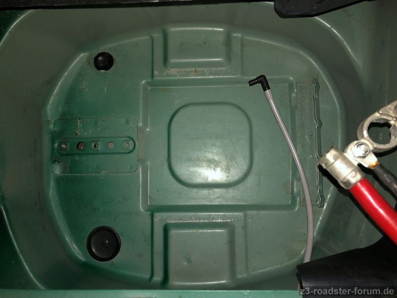

Hallo Andrew,
ich hoffe, du hast den Winkel noch von der ausgebauten Batterie gesichert ...
Re: Batterie-Entlüftung
der ist sehr wichtig um den Schlauch anzuschließen. Da müssen die Gase raus. Im Kofferraum sind die nicht sehr gesund für die Substanz deines Zetti.

Danke.
Und wieder was gelernt.
War gerade in der Garage und habe die alte Batterie inspiziert. Kein Adapter gefunden. Aber ein Loch - so dass ich mindestens weiss wo der Adapter reinpasst.
Bin ab morgen für ‚ne Woche in Urlaub und schaue nachher in der Mulde vom Kofferraum ob der noch da drin ist.
