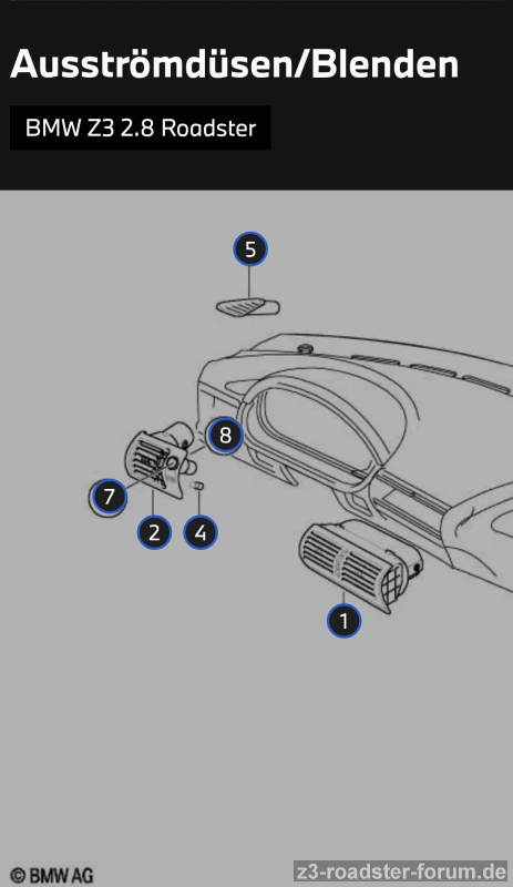

Alle Lichtschalter sind - unabhängig vom Material bzw. Optig des Schalters - mit einer Beleuchtung hinter dem Pictogram ausgestattet.
Siene Bild Nr 4

Zu 99% wirst Du die komplette Lüfterdüse ausbauen dürfen...

Beitragvon Zetti28 » Gestern 21:33
Seh ich anders:
Die Lichtschalter für Nebelscheinwerfer und -schlussleuchte sind nicht beleuchtet.
Für die Birne unter dem Hauptlichtschalter (Chrom/Teilchrom/Schwarz) kann man auch die Verkleidung drunter ausbauen, dann läuft man nicht Gefahr die Düse kaputt zu machen und/oder knarzgeräusche zu verursachen. Die Luftungsdüse muss also nicht raus.

Beitragvon OldsCool » Gestern 23:06
Korrekt!
Hier eine Anleitung wie es aussehen soll und wie man die Beleuchtung wechselt:
Lichtschalter-Beleuchtung erneuert...

Beitragvon eisi » Heute 07:19
Zetti28 hat geschrieben:Seh ich anders:
Dieser Schalter stand mMn auch nicht zur Debatte.
tim-z3 hat geschrieben:Hab mal eine Frage, sind die Lichtschalter /Zugschalter für das Fahrlicht immer/alle beleuchtet oder nur die schwarzen und die aus Chrom nicht, hatte irgendwo gelesen das nur die erste Serie einen beleuchteten Schalter hatte.
Wenn auf das rot markierte Textstück geantwortet wurde, dann kann man das so sehen, dass er auch die NSW/NSL meinte.
Zetti28 hat geschrieben:Für die Birne unter dem Hauptlichtschalter (Chrom/Teilchrom/Schwarz) kann man auch die Verkleidung drunter ausbauen, dann läuft man nicht Gefahr die Düse kaputt zu machen und/oder knarzgeräusche zu verursachen. Die Luftungsdüse muss also nicht raus.
Zu 99% fällt beim erstmaligen Auswechseln das Pictogram aus der Halterung, darum erwähnte ich in meinem zweiten Beitrag diesen Ausbau.
