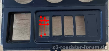

Hallo zusammen,
hat jemand von euch zufällig die Blende der Mittelkonsole (siehe Foto) bei der Hand und könnte mir die rot markierten Maße durchgeben?
BMW Z3.png (196.64 KiB) 225-mal betrachtet
Der linke Ausschnitt scheint ja größer zu sein, als die rechten drei.
Besten Dank schonmal :thumpsup:

die Maße sind:
Höhe: 40,0 und 38,0 mm
Breite: 23,0 und 21,4 mm
Die Radien sind unten R2,5 und oben R3,5
Gruß Marco

Super,
besten Dank :2thumpsup:
