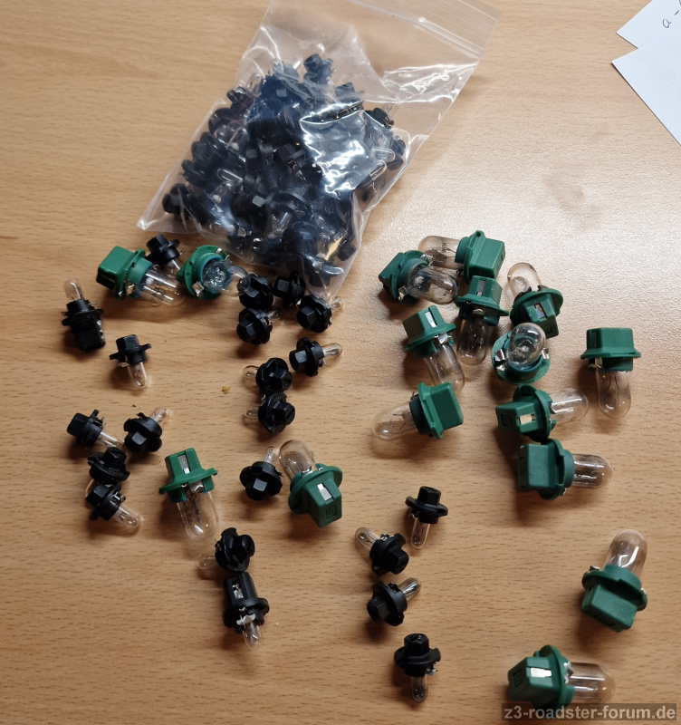

Wenn jemand Birnchen (schwarz, 1,2W) benötigt, ich hab mehr als ich je brauchen werde :roll:
Gruß Steffen
