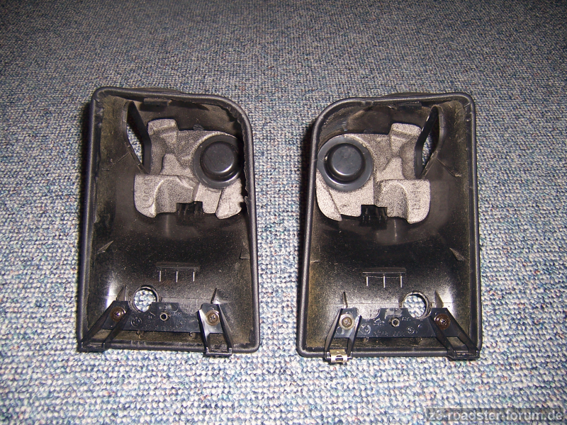

Der Gurtroller wird nur freigegeben wenn er sich (gefühlt) zu 95% in der richtigen Stellung/Position (3D - im Raum) befindet.
Meiner Erinnerung nach muss er ungefähr schräg Richtung 14:30 Uhr ausgerichtet sein damit er sich freigibt.
Evtl. hilft dir das Bild etwas weiter.
Die zwei Höcker sind vom Mittelteil aus nochmal geschraubt.

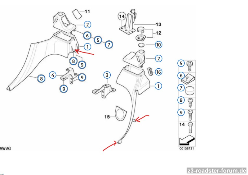

Hier sieht mans einigermaßen.

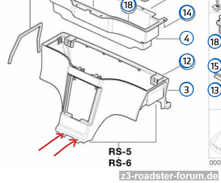

Auch hier ein Bild. Der Rest ist sehr friemelig, aber geht!
Der Erfahrung nach ists eh am besten wenn du den gesamten Mittelteil dafür rausnimmst, dann halten sich die notwendigen Verrenkungen in Grenzen...
Auch vorsicht bei den Gurtverschraubungen, diese Schraube verzeiht kein falsches ansetzen und geht richtig besch... zum ansetzen. :enraged:

Vermutlich ist es, so wie auf Deinen Fotos gezeigt, empfehlenswerter die Gesamten Kunststoffteile vollständig zu entfernen
Was mir noch nicht klar ist, wie ich die mittlere Ablageschalenverkleidung von der Mittelkonsole löse
Ebenso wie weit die Schwellerabdeckung demontiert werden muss.
