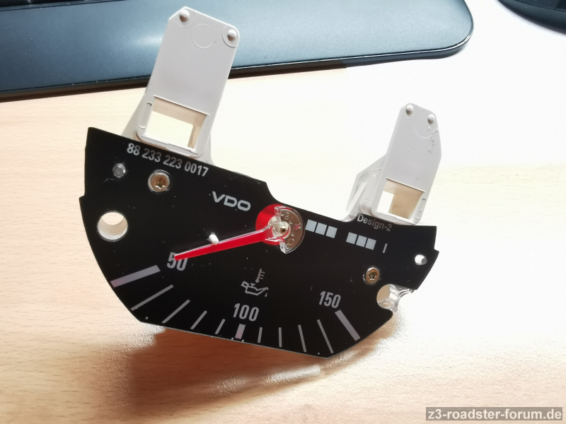

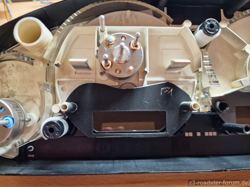

Nein, unterm Drehzahlmesser muss der Platz für die Momentanverbrauchsanzeige vom E36 aus dem Tachoblatt ausgeschnitten werden. Ich habe allerdings direkt das passende Blatt aus einem E36 Tacho (hab inzwischen 4 in Teilen liegen) genommen, und zum Einbau des Mikrocontrollers einen Rückdeckel aus eben solchem. Das ist alles kompatibel.
Somit kann ich jederzeit auf original zurückbauen.
Gruß Steffen

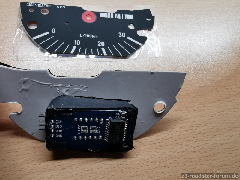

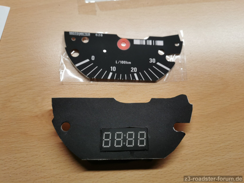

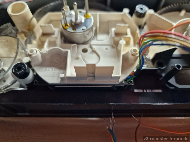

Hier sieht man wie das aufgebaut ist. Ich hab die Momentanverbrauchsanzeige als Schablone benutzt, 2x Pappe und 1x schwarzes Tonpapier übereinander und das Display eingeklebt, drumrum etwas rumgerotzt damit kein Licht seitlich durchscheint von der Tachobeleuchtung.
Die Halterung für die Zusatzanzeige ist wie schon von eisi gezeigt auch beim Z3 vorhanden, das Loch nur von der Tachofolie abgedeckt. Mein "Pappkamerad" wird mit den Löchern einfach stramm auf die beiden Führungshülsen für die Momentanverbrauchsanzeige aufgeschoben. Ist wie gesagt nur ein schnell zusammengebasteltes Provisorium, damit ich mal was anzeigen kann, bis ich die originale M3-Öltemperaturanzeige angesteuert bekomme. Auf dem Schreibtisch funktionierts immer, nur im Tacho nimmer :enraged:
Final soll dann diese Anzeige rein:

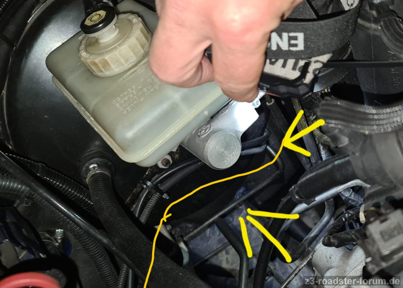

Die Leitung habe ich entlang des Kabelbaums an der Lenksäule mit Kabelbindern fixiert und bis zur unteren Tülle des Schlauchs vom Kupplungsgeberzylinder geführt.
Das andere Ende des Kabels habe ich an ca. 20 cm Draht (Kleiderbügel) befestigt und wie beim Nähen durch die Gummitülle geführt. Diesen Schritt macht man besser zu zweit: eine Person steckt vom Innenraum, die andere „fängt“ den Draht im Motorraum.
Danach habe ich den Wellenrohrschlauch auf die passende Länge (+0,7 m) zugeschnitten und das Kabel eingeführt. So ist es gegen Umwelteinflüsse, Hitze und Marder geschützt. Das Wellenrohr habe ich spannungsfrei entlang zur Vanos-Rücklaufleitung verlegt und mit Kabelbindern befestigt.

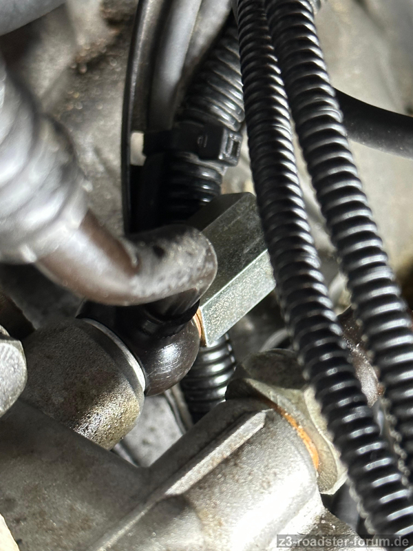

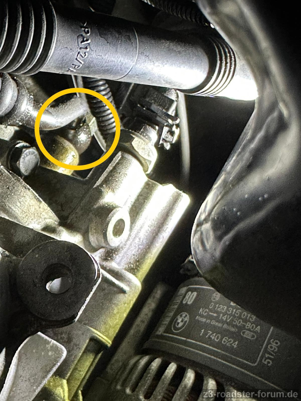

Einbau des Ölsensors

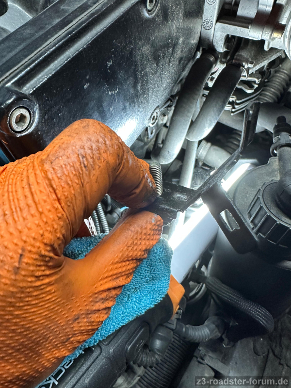

Um an die Hohlschraube zu kommen, müssen Luftfilterkasten und der vordere Ansaugbrückenhalter ausgebaut werden – dann hat man genug Platz.

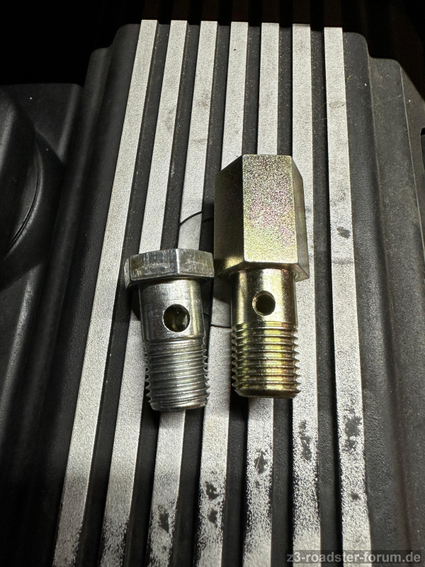

- Alte Hohlschraube herausdrehen.
- Neue Schraube (mit Dichtungsring!) etwas mit Stahlwolle die Gewinde reinigen und handfest eindrehen.
- Ölsensor einschrauben.
Die Ansaugbrückenhalterung sollte man im Schraubstock mit dem Hammer leicht biegen, sodass sie in der Mitte einen kleinen Knick bekommt. Dadurch hat der Ölsensor-Anschluss mehr Platz für den Stecker.
Anschluss & Fertigstellung

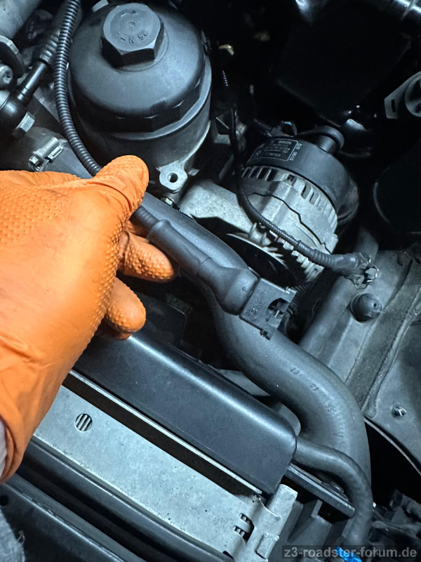

Nun das Wellenrohr und Kabel auf die richtige Länge kürzen, den Pin für den Anschluss vercrimpen und in das Stecker-Buchsengehäuse einsetzen.
Zusätzlich habe ich die Stelle zwischen Buchse und Wellenrohr mit Schrumpfschlauch abgedichtet (siehe Bild).
Danach kann der Stecker am Ölsensor angeschlossen und alles wieder zusammengebaut werden.

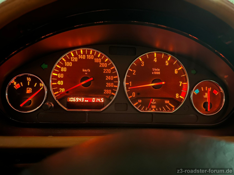

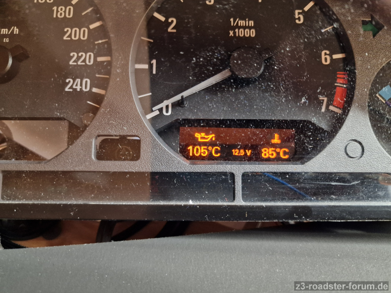

Die optimale Öltemperatur von mindestens 85 °C wird bei einer Außentemperatur von ca. 18 °C nach etwa 10–11 km Stadtfahrt erreicht.
Die Werte schwanken je nach Bedingungen:
- bei –5 °C Außentemperatur pendelt die Öltemperatur bei etwa 85 °C,
- bei Vollgasfahrten auf der Autobahn steigt sie bis auf ca. 110 °C.
Insgesamt möchte ich sagen, dass ich die Öltemperaturanzeige nicht mehr missen möchte.
Die Investition hat sich für mich absolut gelohnt, und ich kann es jedem nur empfehlen.

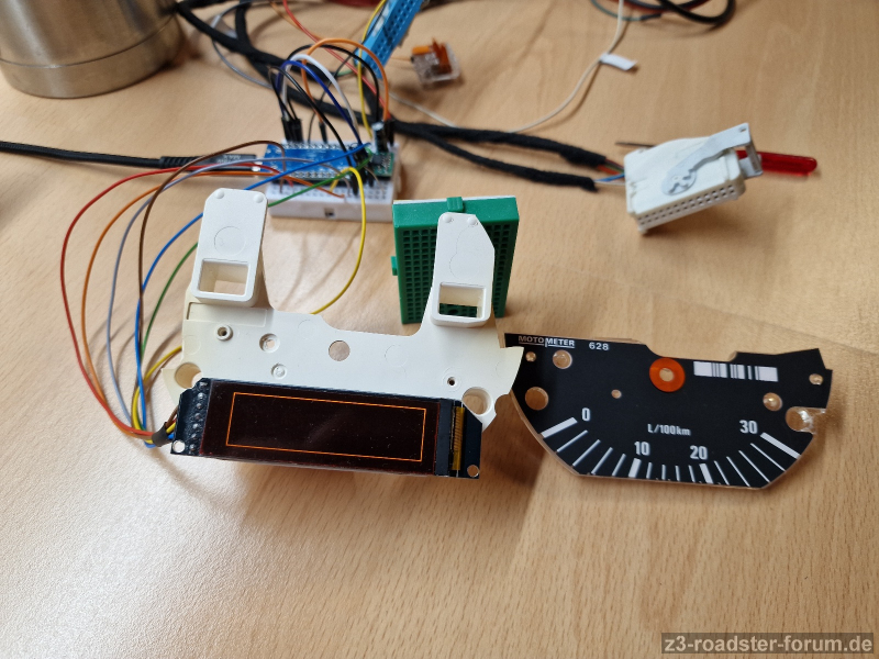

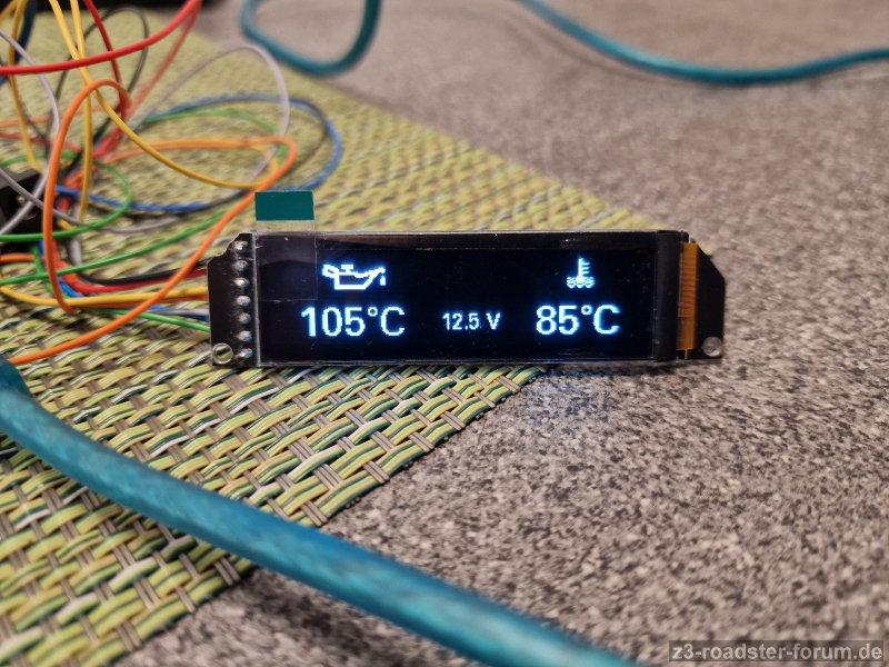

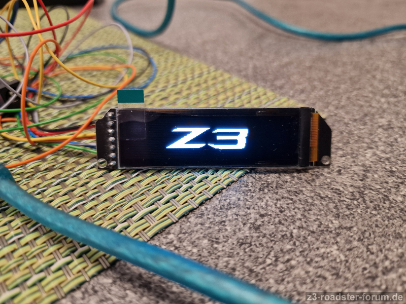

Nach Graf Zahls Kühltemperaturproblemen und dem Wunsch nach beiden Temperaturen habe ich das zunächst auf meiner schon gezeigten 7-Segmentanzeige im Wechsel angezeigt. Schöner ist das natürlich so:
Bonus-Feature: Z3 Intro und Bordspannung.
Orange-rote Folie ist bestellt zwecks Farbanpassung, und dann brauche ich wohl einen fetteren Mikrocontroller. Das Display bzw. die Icons fressen richtig Speicher, der dem kleinen Arduino Micro fehlt :|

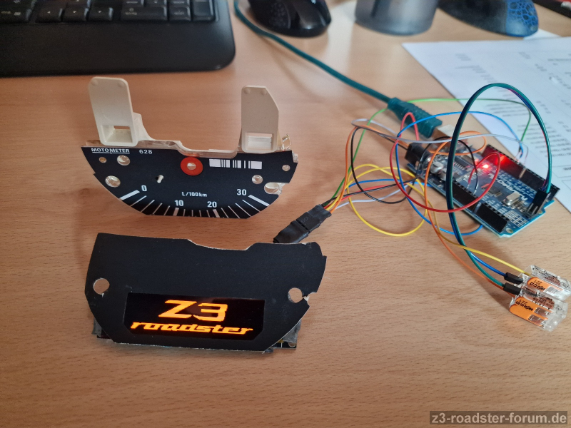

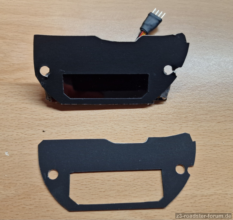

Die Display-Variante gefällt mir inzwischen so gut, dass ich das verbauen werde. Im Prinzip nähere ich mich so einem Nachbau des CheckM8 bzw. Gauge S, allerdings sind mir die zu simpel (CheckM8) bzw. zu überladen (Gauge S). Mein Ziel war immer, das einigermaßen "designverträglich" zu gestalten, und da kein modernes Mäusekino einzubauen, daher ja die eigentliche Idee, das mit dem Analoginstrument zu tun.
Wie schon bei der 7-Segment-Anzeige habe ich aus einem stabilen Stück schwarzen Fotokarton mit Hilfe der Verbrauchsanzeige als Schablone den "Halter" gefertigt, auf den das Display geklebt wird. Mit der passenden Folie wird das Display auch farblich einheitlich mit den anderen Anzeigen.
Das Ziffernblatt samt Motoren stammt aus einem E36 mit gleicher Skala, aber schon mit dem Ausschnitt für die Momentanverbrauchsanzeige. So muss ich kein Z3-Blatt zerfleddern. Das Display mit Pappkamerad wird auf die zwei Kunststoffbolzen geschoben, auf denen sonst die Momentanverbrauchsanzeige sitzt. Das hält gut und ist schon mit der 7-Segment-Anzeige erprobt.
Im nächsten Schritt muss ich meine Software noch etwas optimieren. Braucht noch minimal zu viel Speicher für den kleinen Mikrocontroller in meinem Kombiinstrument, aber ich bin schon nah dran. Aber damit ist die Sache noch nicht durch... es juckt mich weiter... wenn ich ja schonmal auf dem Diagnosebus bin, könnte ich ja auch Motorfehler auslesen, anzeigen und löschen................. :roll:
Das wird dann vielleicht ein Erweiterungsprojekt für den Winter.

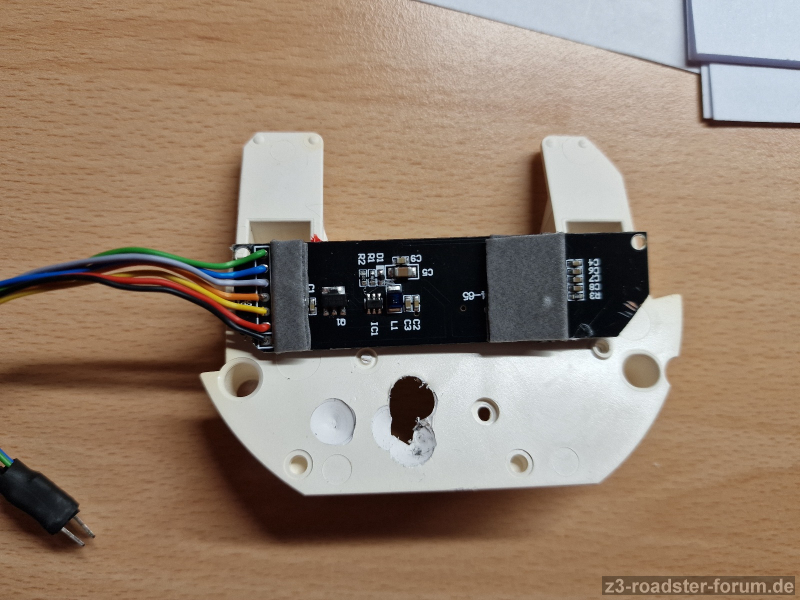

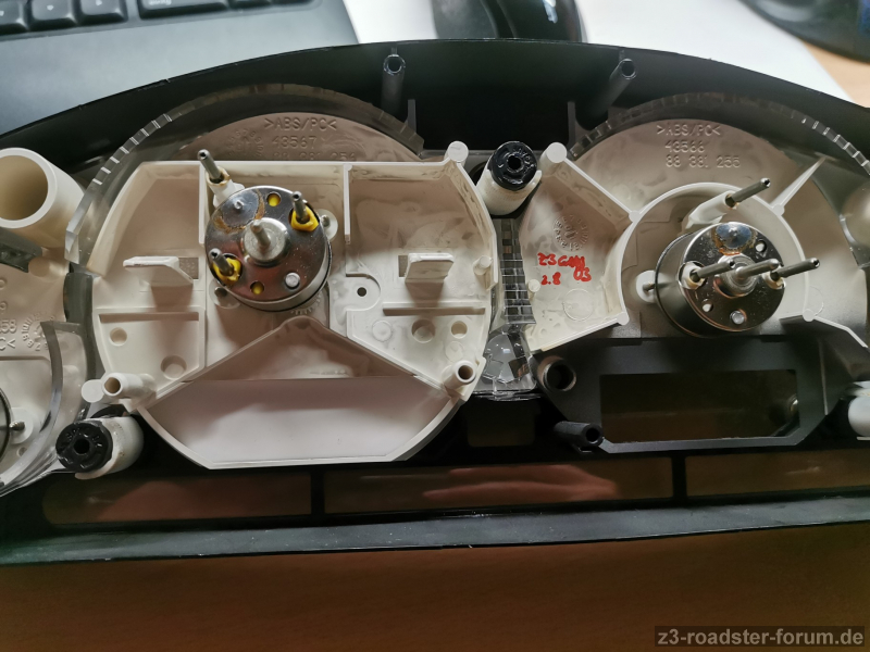

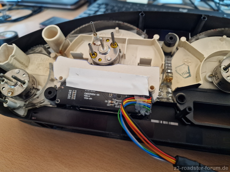

Nach dem Urlaub habe ich wieder bisschen weiter gebastelt und versucht, das Setup etwas robuster zu machen, was den Einbau des Displays in den Tacho betrifft. Im oben gezeigten Versuch war das Display nur auf den Pappkamerad geklebt und dann auf die zwei Pylonen des Tachos aufgeschoben. Idee war schon länger, das Display irgendwie álà Gauge-S auf den Träger der Momentanverbrauchsanzeige zu bekommen, um es dann mit dem Träger sauber einzuklipsen. So ist es sauber verbaut und das ist wesentlich einfacher herstellbar.
Den Pappkamerad gibt's immernoch, er dient aber jetzt wirklich nur noch als Blende, nicht als Halter, und wurde zudem von der Form her und vorallem dem Display-Ausschnitt final optimiert.
Der Träger der Momentanverbrauchsanzeige (Motor und altes Ziffernblatt mit Lichtleitschicht werden einfach abgeschraubt und der Zeigeranschlag-Pin abgeknippst) braucht ein paar Vertiefungen (8er Bohrer), damit hohe Bauteile auf der Displayrückseite versenkt werden können und das Display relativ flach aufliegt. Das Display wird dann einfach mit doppelseitigem, auf ca. 2mm aufgeschichteten Montageklebeband (das graue Zeugs) auf den Träger geklebt. Die oberen Ecken mit den Anschraublöchern des Displays muss man abknipsten, da dort die Pylonen des Tachos im Weg sind. Das macht aber nichts, weil da keine Leiterbahnen laufen.
Die Steuerleitungen für das Display führt man zentral durch das Loch oberhalb der mittleren Tachobeleuchtung nach draußen.
So ist das eine simple Sache, und alles was man braucht ist:
- nen Bogen mattschwarzen Fotokarton für die Blende
- Montageklebeband zur Befestigung des Displays auf dem Träger
- Display auf SH1122-Basis mit 2.08" Diagonalen, 256x64px in den Maßen 75x19mm
- nen Fetzen Oracal 8300 Rot-Orange Folie für die passende Displayfarbe (ich habe noch nen gefühlten Quadratmeter, falls jemand was braucht)
- nen alten E36-Tacho mit Verbrauchsanzeige und den gleichen Skalen wie der eigene Z3-Tacho (so muss man den Z3-Tacho nicht zerfleddern und kann jederzeit rückbauen)
- Lötkolben und verschiedenfarbige dünne Drähtchen zur Anbindung des Displays
Gruß Steffen
