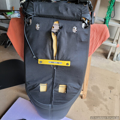

Hallo zusammen,
ich möchte im Rahmen der Wackelsitzbeseitigung auch den gebrochenen Gurthalter am sitz erneuern. Dabei bin ich nach Entfernung der Kunststoffschale auf etwas gestoßen, was vermutlich zur Sitzheizung gehört (?). Ich hab mal ein Bild angehangen. Es geht um das gelbe Teil. Bekommt man das ab? Ich kann sonst den Sitzbezug nicht abnehmen :( .
Vielleicht gibt es hier jemand der mir helfen kann. Darüber würde ich ich sehr freuen.
Danke und Gruß
Nicole

Das besagte Teil ist der Lehnenkontakt, der die Längsverstellung unterbricht, wenn die Lehne hinten anschlägt. In der Mitte der schwarzen Befestigungen rechts und links ist ein Stift, den musst du nur nach innen herausdrücken, dann kannst du das Ding abnehmen. Nur innen auch auffangen, sonst isser weg, der Stift :?

vielen Dank für das herzliche Willkommen und deine Hilfe. Das werde ich am Wochenende direkt mal in Angriff nehmen :D .

Der Sitzbezug ist schon mal gelöst. Eine kleine Kunststoffschachtel eingeklemmt zwischen Sitzbezug und Schaumstoff hat die Stifte vom Lehnenkontakt sicher aufgefangen :). Dann Pause wegen Verwandtschaftsbesuch. Jetzt muss ich nur noch die neue Gurtführung montieren und dann alles wieder rückwärts :roll:
