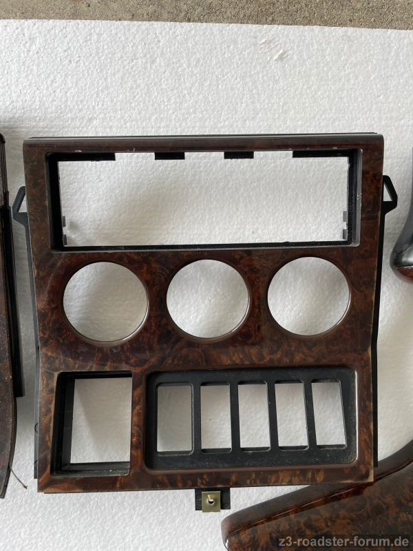

Hi liebe Z3 Mitstreiter, möchte mich kurz vorstellen, ich komme aus Graz und habe vor ca. 2 Jahren einen James Bond Z3 (atlantablau metallic, BJ 1997, 2.8 ) von meinem leider unerwartet verstorbenen Bruder vererbt bekommen. Wir durften das Auto 9 Monate nicht bewegen wegen der Erbabfolge, bis wir gerichtlich das OK bekommen haben. Der Z3 war in einem eher sehr schlechten Zustand, wir haben bis jetzt ca. 20.000 EURONEN investiert, allein nur damit wir das Pickerl bekommen (angefangen vom Kühler über Einstiegsleistenrost über Hardyscheibe über Antrieb über Bremsen/Federn/Scheiben usw usw usw)
Es wurden einige Modifikationen vorgenommen, welche ich bereits am wieder rückgängig machen bin.
ABER: in der Mittelkonsole gibt es 2 Blenden, diese hat mein Bruder leider durch so billige Aliexpress Carbon Teile ersetzt. Die dünne geklebte Carbonschicht hab ich bereits entfernt bzw diese hat sich eigentlich zur Hälfte bereits selbst entfernt gehabt. Jetzt habe ich da in der Mittelkonsole zwar 2 untere Blenden, auf diese passen aber die beiden Ahorn Originalblenden nicht.
Muss ich diese Aliexpress Teile jetzt komplett ausbauen und durch diese ersetzen?
https://www.leebmann24.com/at/de/produc ... r-10231860
https://www.leebmann24.com/at/de/produc ... n-10232026
und kann ich dann auf diese unteren Leebmann Blenden meine oberen Original Ahorn Blenden kleben?
Oder brauche ich doch die teuren Leebmann Ahorn Komplettblenden?
Ist kompliziert, aber Bilder sagen ja angeblich mehr als 1000 Worte :-)

Wie du auf den Bildern sehen kannst, muss ich ja das "darunter" auch ausbauen, weil ich kann das die Echtholzteile nicht wieder drankleben, deshalb eben die Leebmann Teile Blende Schalter/Blende Ablegeboden drunter und Echtholzteile drauf?

Das Echtholz ist Teil der Blenden/Ablageboden. Da brauchst Du nichts "drunter".

Also wenn ich die Bilder richtig interpretiere, wurden die Holzauflagen vom Träger (Blenden) entfernt. Und statt der Holzauflagen wurde Carbonstylerotz aus China aufgeklebt. Richtig? Reschpekt, dass sich das empfindliche Holz beschädigungsfrei entfernen liess.
Du hast also vermutlich immer noch den Original Basisträger für das Holz. Ich bezweifle, dass es komplette Blenden (Kunststoffblende mit Folie beklebt) bei Aliexpress gibt/gab.
Was sich mir noch nicht erschliesst, warum das Holz nicht auf die Blende passen soll?
Sicher ist, dass du die Konsole ausbauen/zerlegen musst um die beiden seitlichen Boomerangs wegzunehmen. Sonst bekommst du die beiden "Ohren" der Holzauflage, neben den Fensterheberschaltern nicht unter die Boomerangs.
Und bei dem Schalterbereich rechts von der Borduhr wirst du dir etwas einfallen lassen müssen. Der bleibt schwarz, und ist bei dir wohl mit Klebstoff zugesaut. Eventuell in schwarz lackieren (vom Profi)?
Bei den Boomerangs kannst du im ausgebauten Zustand dann auch nachforschen, ob sie ab Werk beledert waren, oder ob hier das Holz nachträglich beledert wurde. Sieht an den Kanten doch etwas seltsam aus.
Gruss
Holger
Nachtrag: Und du wirst mit neuen "unbeholzten" Blenden von BMW auch kaum weiterkommen. Die Kunststoffbasis der Holzblenden unterscheidet sich von den nackten Blenden. Mindestens jedoch die untere Blende rechts und links der Fensterheberschalter.

Sofern der Z3 aus ´97 Holz hatte, war die Mittelkonsole grundsätzlich vierteilig mit Holz, also die beiden Blenden und die beiden Boomerang mit Holzfunier, verbaut.
Nur bei der erweiterten Lederausstattung waren in der Holzausstattung die Boomerang lederbezogen; erkennbar an der Doppelnaht entlang der oben sichtbaren Außenkannte.
Dabei sind die Ausspaarungen im Boomerang bei "Holzblenden" immer großzügiger ausgeführt, da das dickere Blendenteil unter die Boomerang passen musste. Auf dem letzten Deiner Bilder ist beim Fensterheber die größere Ausspaarung zu sehen; mMn sollten die Boomerang die originalen und passenden sein.
Nimm ein komplettes vierteiliges Angebot und dann bist Du auf der sicheren Seite!

ich hatte jetzt schon einige Mittelkonsolen von Z3s in der Hand und sehe hier den ein oder anderen Wiederspruch.
Was man sicher sagen kann, ist das die abgelösten Holzblenden niemals auf den jetzt verbauten Teilen waren. Kann nicht sein, das erkennt man am Übergang zum Mittelteil richtung Handbremse. Wäre dem so, müsste sich hier eine Stufe ergeben.
Zweites Indiz: Die Kante zu der Aussparung zu den Schaltern/Tastern ist auf den Bildern deutlich zu erkennen, abgerundet, das wäre nicht der Fall wenn man die Holzblenden davon entfernt hat. Auch müssten die Blenden dann einige Löcher haben, da die Holzblenden von Hinten auf Aluträger draufgeschossen (geklammert) wurden.
Also hat da definitiv schonmal jemand die kompletten Blenden getauscht und diese waren dann (wie auch immer) beklebt.
Die Bumerangs sind so ab Werk beledert, das passt so. Diese haben die Ausführung für die Holzblenden, daher die Aussparung neben den Fensterhebern.
Diese fallen hier einfach stärker auf weil sie beige sind.
Zum Rückgäning machen ists das einfachste sich die Ahornblenden zu organisieren und diese einzubauen. Was auch bedeutet, die komplette Mittelkonsole muss raus, und nein, es geht nicht anders. (Die beiden Schrauben oben im Radioschacht nicht vergessen!!!)

Ich kann mit Sicherheit sagen, dass meine Holzteile niemals auf die momentan verbauten Blenden passen, ich hab mal 2 Bilder angehängt, müssten ja bündig abschliessen mit den Fensterhebern, geht sich aber nichtmal mit viel Gewalt aus.
Es wird also so sein, dass er die 2 gesamten "Mittelkonsolenblenden" mit dem China Carbonschrott ausgetauscht hat, sonst müsste ich ja nur meine Holzblenden wieder drankleben und gut ist :-)
Soweit ich aber weiß war da nie ein Holzboomerang dran, dass ist Echtleder, glaube ich halt.....
