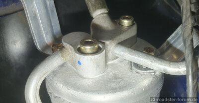

Muss mich bzgl. des Trockners und Nissens korrigieren:
Die HD-Leitung liegt auf der frontseitigen Schraube des motorseitigen Befestigungs-Armes auf, lag nicht an der Ebenheit der Fläche.
Die original BMW-Schrauben hatten einen flacheren Kopf ohne U-Scheibe.
Nach Entfernen der Schraube sitzt der Konnektor der Leitung auf der Trockner-Fläche passend auf.
Im Endffekt passt sogesehen der Trockner trotzdem nicht sofort, sondern muss wie auch der Kondensator erst bearbeitet werden (1x Schraube raus).
Da es hier um Millimeter geht, kann es natürlich sein, dass bei einigen alles gut geht.

Re: Klimakondensator und Trockner tauschen Drehmomente
Beitragvon eisi » 10.07.2025 16:48
Meine Rede... das Zeug passt nicht; dann lieber das Originalteil.
