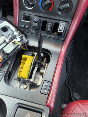

So,hab meine Mittelkonsole ja neu gemacht bzw. das Holz gegen schwarz ausgetauscht.
Jetzt hab ich aber ein Problem,bekomme die Einlage nicht bündig in die Öffnung gesteckt.
Es ist so das ich die Einlage nicht soweit runter drücken kann das diese das diese an den 4 Punkten einrastet.
Es stört dieser gelbe Steg,der steht quasi zu hoch.
Das Problem gab es auch schon mit der Holzkonsole,hatte mich aber nicht weiter darum gekümmert da ich eh auf schwarz umbauen wollte.
Also für mich ist es so das ich sagen würde das es die falsche Abdeckung ist,kann das sein?
Wenn die Konsole demontiert ist rastet die Einlage problemlos bündig ein.

Du hast auch einen 2.8 als QP, da gibt es nur diese eine Abdeckung.
Die ETK bei meinem 2.8er lautet 51168397821 - schau mal was hinten drauf steht...
Ich bin den Bildern nach der Meinung, dass der vordere schwarze Stecker das Problem ist; der wird unten irgendwo anstehen.
Zudem kann die Verlegung der beiden Kabelstränge ein Problem bereiten, schau mal da genau drauf.
Bombenfest hält meine Abdeckung auch nicht, aber sie liegt defintiv sauber auf.

So,hab eben am Coupe geguckt,die Abdeckung hat die von Eisi genannte Teilenummer!
Die Abdeckung passt definitiv deswegen nicht drauf weil dieser gelbe Steg zu hoch ist,deswegen geht die nicht bündig runter!

Jetzt ist der Zeitpunkt da, an dem man von unten schauen muss, was bzw. wie das Ganze zusammen gebaut wurde.

Ja im Moment hab ich da auch keinerlei Erklärung für warum das so ist,also wäre die Schalteinheit von unten zu nah am Tunnel.
Na der muß auf die Bühne in der Hoffnung das man da was erkennen kann!

könnte es sein, dass Deine gesamte Konsole zu tief sitzt?
Oder das geleb Ding irgendwie zu hoch sitzt? Ich habe den Eindruck, bei mir sitzt die Einheit tiefer...

Event ist die metallische Schaltkonsole zu weit oben fixiert.
Diese ist z.B. an einer Schraube vor der Handbremse befestigt - eventuell fehlt diese Schraube oder die ganze Platte ansich ist zu weit oben befestigt.
Andererseits könnte auch das gelbe Bauteil nicht weit genug auf die Platte aufgeschraubt sein...
Inbusschraube links öffnen und nachsehen?

Ja danke für deine Idee,werde mich am Montag mal damit befassen,schon echt seltsam dass das überhaupt so ist.
Dann muß doch mein Vorgänger da irgendwas ausgetauscht haben das diese Abdeckung da nicht mehr drauf passt.
