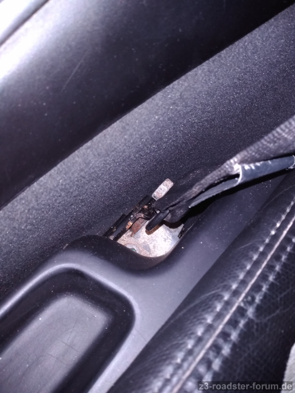

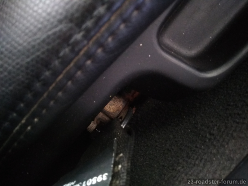

Hallo in die Runde, ich bin immer noch bei der Aufbereitung vom Z3 dran und habe mal so eine kleine Frage: Mein Innenraum ist ja relativ top aber es stört mich der Dreck seitlich an den Sitzen unten, eine Mischung von Dreck/ Oxidation/ Rost vielleicht? Kann man das irgendwie entfernen ohne dass die Farbe von Gestell/ Sitz sich ablöst? :pssst:
Oder muß man damit leben?
Vielleicht hat das auch nur mein Wagen ...
Grüße und danke! :thumpsup:
Nico

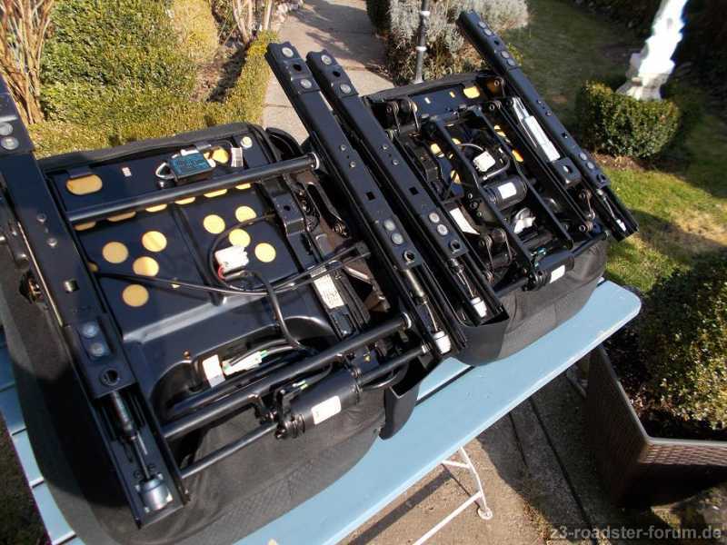

Die Sitzgestelle sollten so aussehen wenn alles in Ordnung ist:
download/file.php?id=20989&mode=view
Wenn Rost an den Schienen ist, ist der Innenraum-Boden des Z mal abgesoffen und wurde nicht gründlich trockengelegt. Könnte unter den Teppichen am Bodenblech evtl. noch schlimmer aussehen. Wie Steffen schon geschrieben hat unbedingt nachschauen...
Eine Anleitung zum Sitzausbau hier zu finden: download/file.php?id=20989&mode=view

Etwas Rost/Oxidation ist insbesondere an den Sitzgestellen/Schrauben normal. Die Gurtlasche bewegt sich hin und her, schlägt an einem Zapfen an. Da dürften die meisten Spuren haben. Es gilt aber eben trotzdem unbedingt mal nachzuschauen, ob es unter dem Teppich feucht ist oder mal war und Schäden verursacht hat, die man eventuell noch leicht beheben kann (ein bisschen Brunox....).

Mittlerweile habe ich bei über einem Dutzend Z3 die Sitze ausgebaut und schon viel(es) gesehen. Einige Schrauben waren wie neu, andere sahen so wie die im Bild aus.
Der Zustand dieser Befestigung(sschraube) ist zugegebenermaßen nicht schön und auch Rost hat sich gebildet.
Bei allen Sitzen, die ich entnahm habe ich im Anschluss die Teppiche angehoben und nachgesehen sowie darunter auch gleich gereinigt.
Es war keiner mit "angegammelter" Gurtbefestigung dabei, der ein Rostproblem am Bodenblech oder Schweller hatte.
Das wunderte mich anfangs auch, aber relativ schnell hat sich eine Tatsache herauskristallisiert, die damit zusammen hängen muss:
Das muss mit der Größe vom Fahrer zusammenhängen!
Ein großer Fahrer hat den Sitz so weit hinten, dass beim Öffnen der Türe z.B. nach einer Regenfahrt der Teil von der Sitzschiene sich hinter der Türdichtung befindet und kein Tropfwasser vom Dach abbekommt.
Während kleinere Leute den Sitz weiter nach vorne fahren müssen und dadurch das abtropfende Wasser über den Sitz auch auf diesen Teil der Konstruktion gelangt.
Dort angekommen wird das Wasser idR nicht sofort vom Nutzer entfernt und es kommt langfristig zur Korrosion.
Eine andere Erklärung habe ich für dieses Phänomen nicht gefunden.
Denn auch auf der Beifahrerseite habe ich dann nachgesehen und bei keinem der Fahrzeuge eine Korrosion bei der Gutbefestigung gefunden.
Übrigends: Auch die vordere linke Mutter der Sitzschiene wies bei einigen Rostansätze auf, aber nur die vom Fahrersitz.
Nasses Schuhwerk....?

Das Bild (mit am Meisten Oxidation) ist vom Beifahrersitz, das mit weniger vom Fahrersitz ;-)
Weder auf den Teppichen noch Sitzen gibt es Spuren von Wasser. Sieht eigentlich alles gut aus, daher die Verwunderung.
Der Wagen war 5 Jahre lang nicht bei Regen draußen, auch bei mir nicht. Und hatte jetzt nicht vor, ihn bei Regen zu bewegen. Schweller/ Bodenbleche wurden vor dem Kauf gründlich inspiziert. Alles top! Bilder kann ich ja noch posten :banana:
