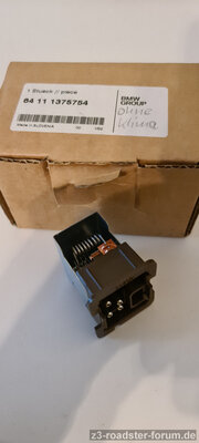

Kann natürlich sein, dass das Gebläse "durchgebrannt" ist.
Kann aber auch der Widerstand sein, sofern der einen Kurzschluss hat...
Das sollte man prüfen; kann man einfach durch anstecken eines anderen
1. Widerstandes und/oder
2. Gebläse
Ganz wichtig im Vorfeld:
Hat der Z3 eine Klimaanlage ja/nein?
Sowohl der Motor (Gebläse) wie der Widerstand unterscheiden sich bei
Mit Klimaanlage (gibt es zwei verschiedene Motoren, passen beide an den gleichen Stecker):
ETK 64116912633, Widerstand, 63,-€
ETK 64116908475 bzw. 64111370930, Gebläse, 363,-€ bzw. 372,-€ (im Handel ab 145,-€)
Ohne Klimaanlage:
ETK 64111375754, Widerstand, 51,-€
ETK 64111373766, Gebläse, 374,-€ (im Handel z.B. gut 60,-€)
Meine Vorgehensweise wäre erstmal den Widerstand wechseln; sollte das nicht zum Erfolg führen, das Gebläse.
Den Widerstand für "ohne Klimaanlage" habe ich neu für 45,-€ incl. Versand abzugeben

Hört sich gut an, meiner ist ohne Klimaanlage.
Schicke mir gerne den Widerstand, ich tausche den dann aus.
Soll ich Dir die 45€ Paypalen ?

ich habe den Widerstand getauscht, war eine echte Fummelei,
denn der Widerstand liess sich nur vom Innenraum her,
also unter/hinter den Fußraumverkleidungen im Fahrerbereich ausbauen
(Z3 1,8 Baujahr 10/95).
Mit dem neuen Widerstand hat der Lüfter kurz gezuckt, dann wieder Funkstille
und leichter Schmorgeruch.
Nun werde ich mal das Gebläse erneuern, danke für den Link zu dem günstigen Gebläse.
