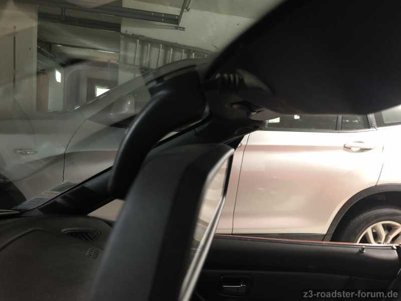

Zwischen dem Spiegel und dem Scheibenrahmen wird eine Tülle angebracht, durch die die Kabel geführt werden.

Es war zwar stellenweise eine echte Fummelei (vor allem, den Kabelbaum an der linken A-Säule in den Fußraum zu bekommen und dann einzustecken), hat mit ein wenig Geschick und vor allem Geduld aber doch ganz gut funktioniert. Den Anschlussstecker findet man mit einer Taschenlampe auch gut. Am Windlauf oben (auf Höhe der Innenbeleuchtung) muss ein Loch zur Durchführung des Kabels gebohrt werden.

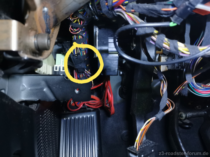

Der Stecker für den Kabelbaum findet sich bis etwa Bj. 2000 links im Fußraum unter der Abdeckung.
Man kann sich nun die Mühe machen und das Kabel durch A-Säule und obere Scheibenverkleidung zum Spiegel zu ziehen, oder man lässt den Spiegel wie er ist und verbaut das Modul einfach beim Stecker im Fußraum. Funkreichweite ist damit mehr als ausreichend.
Schlüssel anlernen und fertig. Den Transponder für die Wegfahrsperre kann man einfach aus einem Originalschlüssel nehmen.
