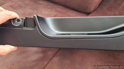

Moin.
Meine neuen Blenden sind jetzt da allerdings passen die optisch nicht so recht zusammen.
Muss das so?
Oben matt, unten glatt?

Schau mal hinten auf das Produktionsdatum, das könnte Aufschluss darüber geben, warum es so ist.
Übrigends: Bei meinen beiden neuen M-Blenden ist es um´s Erkennen ebenfalls minimal anders; das eine mehr satinmäßiger als das andere.

Beitragvon toddel » 14.07.2023 16:54
Ich könnte das Brechen bekommen! Die Mittelkonsole wird nie fertig!
So kann ich das nich lassen

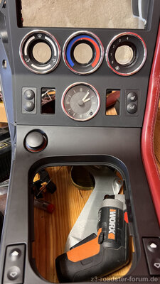

Da hilft dann nur lackieren, damit es einheitlich wird, oder hat jemand einen anderen Vorschlag ?

Schwarz matt folieren ?!

Mein Vorschlag: leicht anschleifen und beide Teile mit Koch Chemie Kunststofflack lackieren. Der kann ohne Grundierung direkt auf den Kunststoff aufgetragen werden, ist abriebs- und UV-beständig und passt farblich hervorragend.
Anbei ein Foto von meiner Mittelkonsole; der obere Teil bis zum Falz wurde lackiert, man erkennt absolut keinen Farbunterschied.

Domi-2.0 hat geschrieben:Mein Vorschlag: leicht anschleifen und beide Teile mit Koch Chemie Kunststofflack lackieren. Der kann ohne Grundierung direkt auf den Kunststoff aufgetragen werden, ist abriebs- und UV-beständig und passt farblich hervorragend.
Puh das wäre eigentlich das allerletzte, was ich mir vorstellen könnte…
Welche Farbe ist das? Hast Du noch ein Bild von der Dose?

Ein Foto kannst du einfach googeln, "Koch Chemie Plastiklack", die haben nur zwei Farben im Sortiment.
