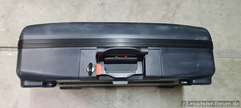

Ausgangsposition, Schlüssel nicht eingesteckt

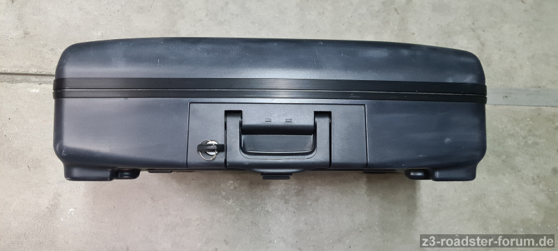

Schlüssel eingesteckt

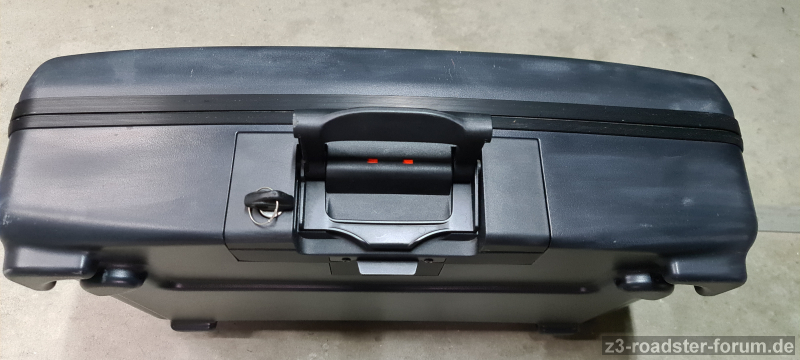

Schlüssel 90° nach links, Koffer ist jetzt zu öffnen

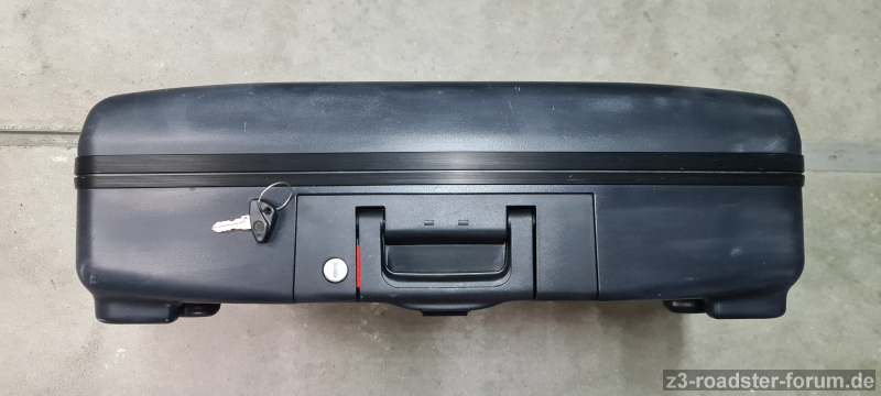

Großer Hebel aufgeklappt, Koffer noch geschlossen, ungesicherte Trageposition

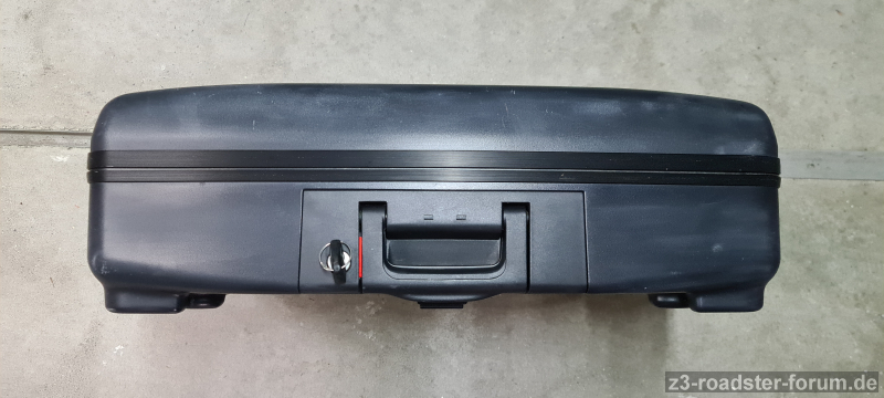

Schlüssel wieder 90° zurück in Ausgangsposition "Gesicherte Trageposition", rote Markierung!!

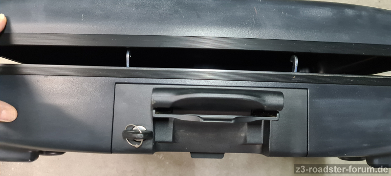

Schlüssel 90° nach links und kleinen unteren Hebel hoch, Koffer kann geöffnet werden
