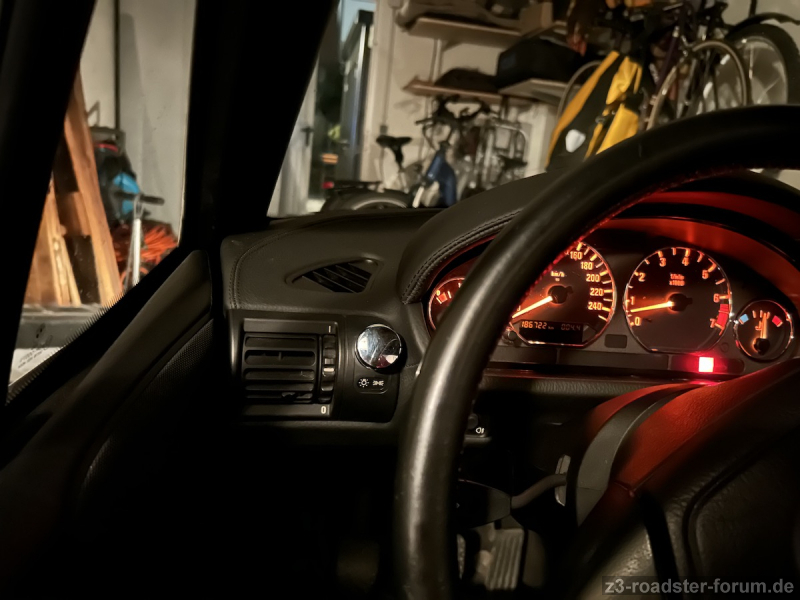

ich habe wg. Aus- und Einbau des Armturenbretts meinen Z3 abgegeben und jetzt festgestellt, das die Beleuchtung nicht mehr die ist, die sie früher einmal war...
Allerdings bin ich nach 24 Jahren Z3 fahren wohl betriebsblind und kann nicht eindeutig sagen, was fehlt. Hier benötige ich eure Hilfe!
Mitte
1) In der Mittelkonsole fehlt die Beleuchtung der Drehregler für Heizung & Lüftung (Das ist klar)
2) Der Klima- und Umluftschalter war meines Wissens nicht/nie beleuchtet (hier bitte ich um Bestätigung).
links
3) Die Piktogramme unter dem Lichtschalter sollten beleuchtet sein und sind es nicht mehr (hier bitte ich um Bestätigung)
4) Die Symbole für die Nebelleuchten sollten beleuchtet sein (hier bitte ich um Bestätigung)
5) Die Schalter für Nebel- und Nebelschlußleuchtet sind bei Betätigung beleuchtet (hier bitte ich um Bestätigung)
rechts
6) Auf der rechten Seite war alles dunkel (oder nicht???)
Es wäre super, wenn ich hier kurzfristig Infos bekomme.
Das Fahrzeug ist übrigens ein VFL, Ich habe die Mittelkonsole vor ca. 20 Jahren auf FL umgerüstet...

Beitragvon bms2012 » 22.11.2022 21:12
Danke Steffen!
Auf dem ersten Bild sieht man, das das Piktogramm der Leuchtweitenregulierung beleuchtet ist. Daher dachte ich, das die Piktogramme der beiden Nebelleuchtenschalter auch leuchten sollten…
Und 6) da gibt es auch keine Leuchte?

Re: Beleuchtungen Armaturenbrett & Mittelkonsole
Beitragvon OldsCool » 22.11.2022 21:21
Richtig, LWR ist beleuchtet.
Mit rechts meinst du Beifahrerseite? Da ist nix :D
